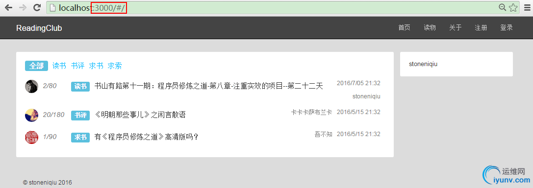

  这个时候访问页面,出来数据了。 所以不管是Asp.net MVC,Express还是Angular,MVC模式的思路是一致的,请求先到达路由,路由负责转发给控制器,控制器拿到数据然后渲染视图。

  这个时候效果已经出来了。

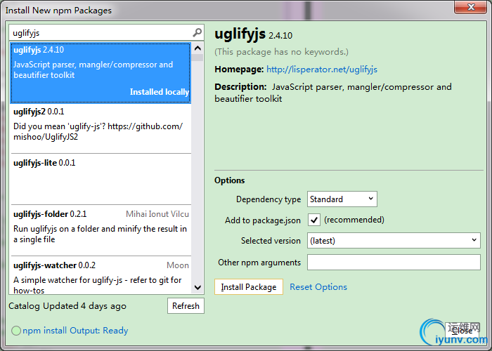

安装:
DSC0003.png   然后在根目录/app.js中引用
