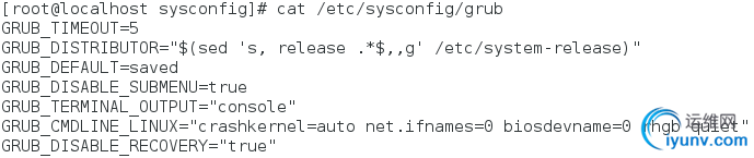

第二步修改grub配置信息
输入如下命令进入对应目录编辑文件
vim /etc/sysconfig/grub
然后往这个文件中添加“net.ifnames=0 biosdevname=0”内容如下图所示
wKioL1itAquxOyrIAABSEh49YV4300.png grub2-mkconfig -o /boot/grub2/grub.cfg
效果如下
wKiom1itAtOA-u_oAABR_SjA-8U424.png 然后重启系统后查看网卡名称
