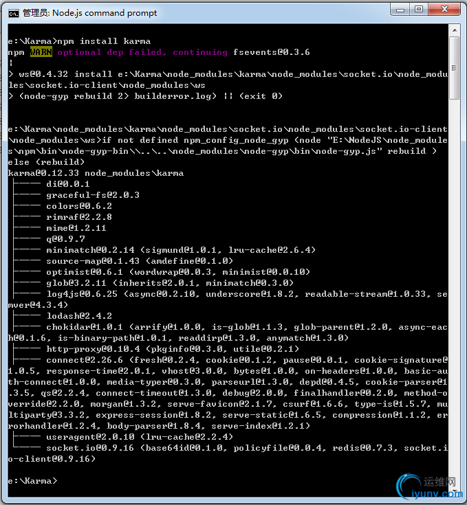

步骤二:安装Karma
  运行Node.js的命令行程序:Node.js command prompt:
  图2(处于“开始->所有程序->Node.js”中):
  图3(我们将安装到E:\Karma路径下):
  输入命令安装Karma:
npm install karma --save-dev
  图4(Karma安装完毕后):

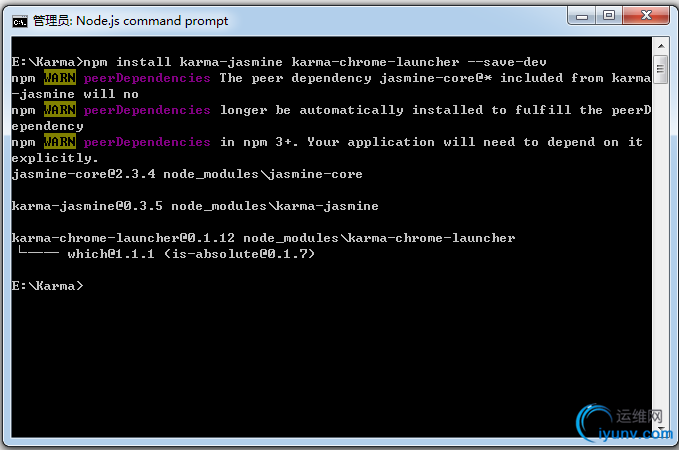

步骤三:安装karma-jasmine/karma-chrome-launcher插件
  继续输入npm命令安装karma-jasmine、karma-chrome-launcher插件:
npm install karma-jasmine karma-chrome-launcher --save-dev
  图5(karma-jasmine、karma-chrome-launcher安装完毕之后):

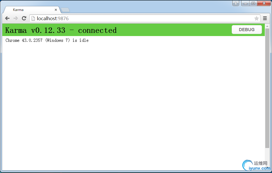

开启Karma:
  输入命令:
karma start
  图8(运行后如图所示出现了一行INFO信息,并没有其他提示和动作,因为此时我们没有配置karma的启动参数。后面会加入karma.conf.js,这样karma就会自动启动浏览器并执行测试用例了):
  图9(手动打开Chrome,输入localhost:9876,如果看到这个页面,证明已经安装成功):

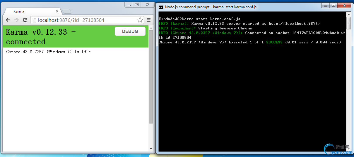

  启动Karma:
karma start karma.conf.js
  由于这次加上了配置文件karma.conf.js,因此Karma会按照配置文件中指定的参数执行操作了,由于我们配置的是在Chrome中测试,因此Karma会自动启动Chrome实例,并运行测试用例:
  图12(左侧的Chrome是Karma自动启动的,右侧的Node.js command prompt窗口中,最后一行显示了执行结果):
