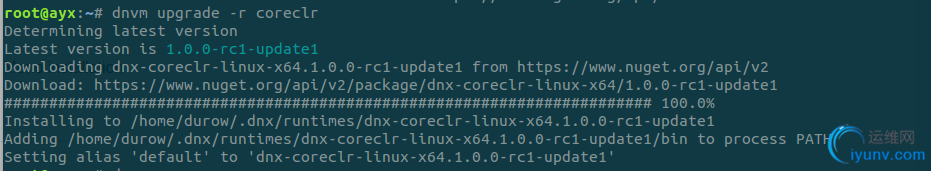

  然后用DNVM安装DNX for.NET Core
dnvm upgrade -r coreclr
  然后使用DNVM安装DNX for Mono
dnvm upgrade -r mono

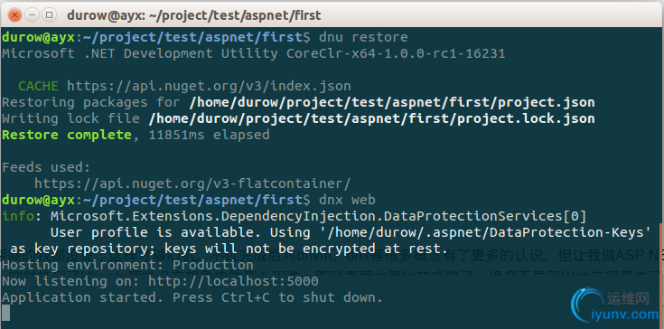

  安装完成后我们就可以使用yeoman建立工程了。进入我们想放置工程的目录,运行
yo aspnet
  然后我们就看到了模板选择界面,我们选择WebApplication,然后会提示我们输入应用的名称,我们输入first,然后yeoman会帮我们创建first这个目录,然后把项目文件都建立好。
  使用VSCode打开first目录会提示缺少依赖
在工程所在目录下执行下面命令
dnu restore
  这样就可以解决依赖的问题。如果是第一次restore要下载很多东西可能会花点时间。
完成之后目录结构大概就是这样,跟用VS创建的一致。代码也会有属性和方法的引用提示。
  在工程的project.json文件中我们可以看到commands中友web这个命令,在dependency中我们也能找到相应的依赖。使用web这个命令就能开启kestrel服务。
  在工程所在目录下执行
dnx web
  可以开启web服务,这样在浏览器中输入localhost:5000就能看到我们的页面了。

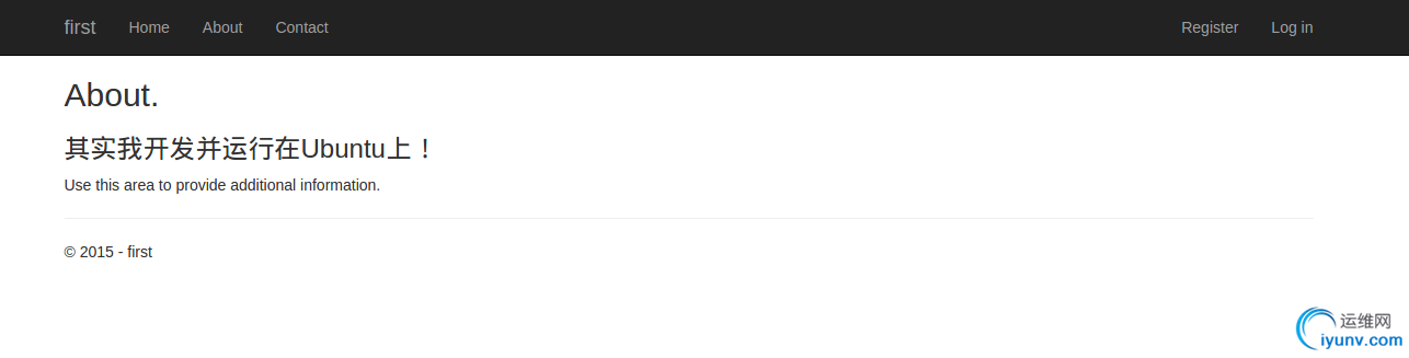

  尝试把HomeController中About的消息改一下。必须要重启Web服务才能生效,这点不如用VS啊,VS可以直接改了保存然后F5刷新就能看效果,跟用脚本开发一样。
