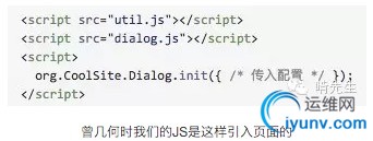

  曾几何时,我们是如上图的方式引入JS资源的,相信现在很少遇见了。近年来Web前端开发领域朝着规范开发的方向演进。体现在以下两点:

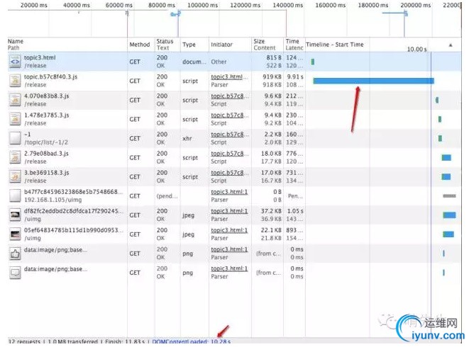

  这里生成了一个topic.xxx.js,这个文件本来很小,估计只有10Kb左右,但构建的结果居然快1Mb了。在3G网络(750Kb/s)下的加载瀑布流如下图:
  这张图(体现前端文件加载过程)曝露了几个问题:
  •   上面箭头所指的很蓝色柱子,说明了大部分时间消耗在加载topic.xxxx.js上。
  •   所有JS文件相关的柱子是一根结束了另一根才开始,说明不合理的文件合并策略,导致文件串行加载。
  •   结果就是如底部的箭头所看到的,页面的加载时间太长了(3G网络,10+秒)。
  观察构建的文件,发现原来构建工具把React、jQuery等代码库合并到了topic.xxxx.js,造成此文件过大。如果再加一个activity模块呢?很明显,activity.xxx.js得到类似的结果,都太大了,并且React、jQuery等代码库重复被合并到activity和topic里,如下图。如果再加模块也会得到同样的结果,模块越多重复加载的情况越严重
  可见,提取公共代码,情况可以得到改善,另外,压缩代码无疑是可以使文件变小的。

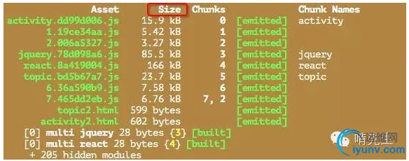

  1. 提取React、jQuery等库文件。它们很少变化,并且到处被复用,应该被提取出来,并且得到长时间的缓存。
  此处使用插件:WebPack.optimize.CommonsChunkPlugin(WebPack内建插件)
  2. 代码压缩。React由700+ Kb压缩成100+ Kb
  此处使用插件:WebPack.optimize.UglifyJsPlugin (WebPack内建插件)
  处理后topic.xxx.js和activity.xxx.js都很小了,并且多了jquery.xxx.js和react.xxx.js
  再看看文件加载的瀑布流,柱子所占比例短了,同时资源并行加载。
  到此为止,这个问题算比较好地解决了,但还不够,随着项目越来越大,还有一个重要因素会导致文件很大。这部分内容放到本文的最后介绍。

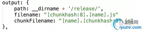

  •   Http头对文件设置很大的max-age,例如1年。同时,给每个文件命名上带上该文件的版本号,例如把文件的hash值做为版本号,topic. ef8bed6c.js。即是让文件很长时间不过期。
      •   当文件没有更新时,使用缓存的文件自然不会出错;
      •   当文件已经有更新时,其hash值必然改变,此时文件名变了,自然不存在此文件的缓存,于是浏览器会去加载最新的文件。
  从上面的截图可以看出来,通过WebPack是可以很轻松做到第二点的——只需要给文件名配置上[chunkhash:8]即可,其中8是指hash长度为8,默认是16。

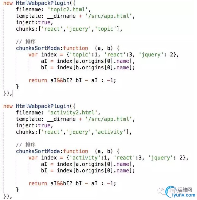

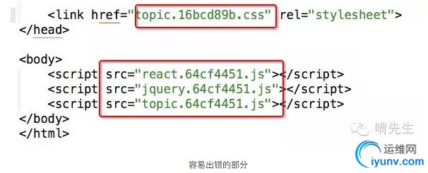

  三、自动生成页面
  文件名带上版本号后,每一次文件变化,都需要Html文件里手动修改引用的文件名,这种重复工作很琐碎且容易出错。
  使用 HtmlWebpackPlugin ExtractTextPlugin 插件可以解决此问题。
  •   生成带JS的页面
