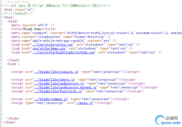

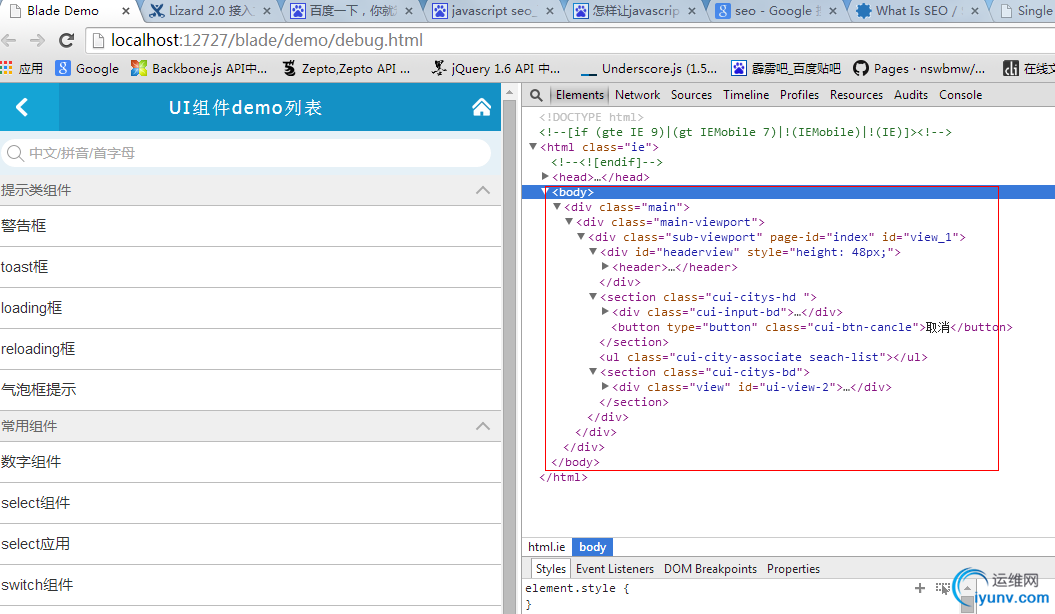

网络蜘蛛无法解析javascript,至少百度是不能的,神马搜索差的更远,而我们的webapp的渲染展示完全由javascript驱动
所以蜘蛛访问webapp页面会得到一个白页面,比如,我们期待SEO看到的是这个样子的网页
其实他看到的是这个样子的代码:

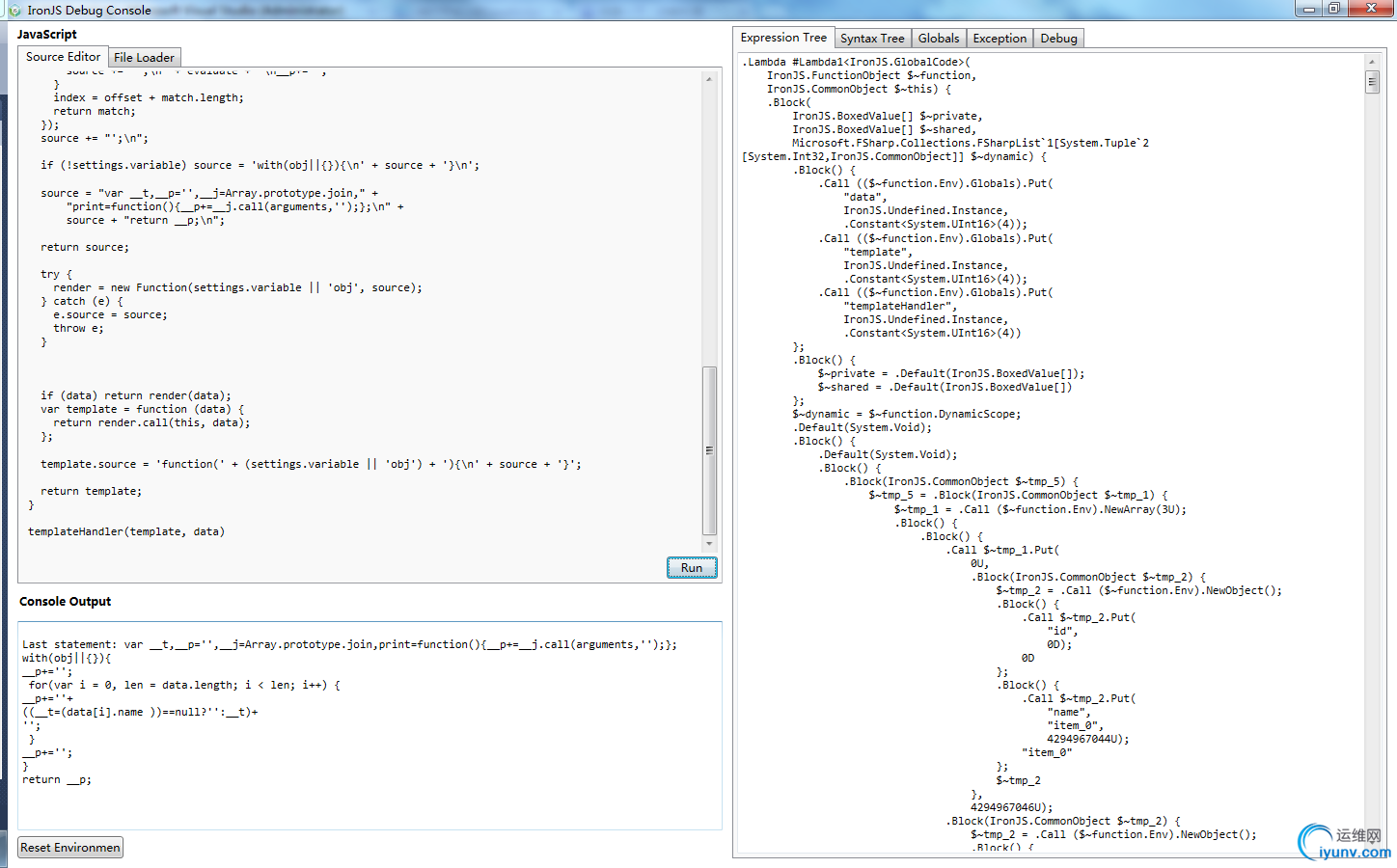

View Code  首次调试爆了很多错误,而且服务器端的调试比较费力,错了只能靠经验去猜测
  这里返回的是需要构造成函数的字符串,但是我们看到我们的“ul”等标签被吃掉了!!!
var __t,__p='',__j=Array.prototype.join,print=function(){__p+=__j.call(arguments,'');};
with(obj||{}){
__p+='';
for(var i = 0, len = data.length; i < len; i++) {
__p+=''+
((__t=(data.name ))==null?'':__t)+
__p+='';
return __p;
  我们这里一旦调用就抛了一个错误,这个时候一般是模板或者传入数据出错了,可惜的是他是对其中一段语法不可解析!这里从侧面反映出一个问题:
  该方法若是模板出错会导致程序无法运行,如果是node的话很可能就crash了!
  PS:这里由于CLR4解析javascript的时候字符串的replace遇到正则时有问题,在此逗留3小时,这里把我搞惨了,定位就很久最后还得重写模板解析!!!
