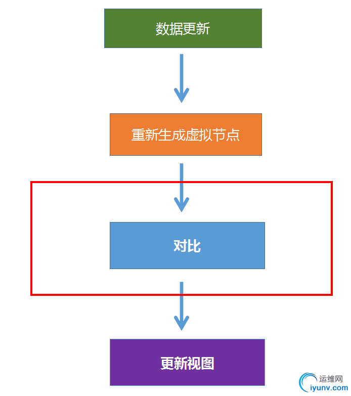

  如上图,所以我们在内存里必须维护一个docment节点树,维护这个节点树是比较麻烦的,但是流式渲染却不需要维护这个节点树。因为每次更新都是重新渲染页面,但这样做是很耗性能的,所以react搞了一个虚拟节点,他的渲染就变成了这样
  这里多出了一步“对比” ,所以那些传言react的性能比angular高,我一直持怀疑态度,怎么多出了一步还会高?,有兴趣的可以自己测试一下,或许里面有什么“不可告人的秘密” :),如果真是这样,那倒是真的值得研究一下他的源码,看看到底是哪路神仙造成性能提升,
