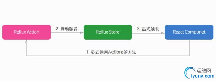

  reflux是flux思想的一种实现,别的实现还有redux什么的,
  网上偷了张图,大概就是这么个意思:
  PS:后端有什么MVC思想,前端也得来个什么类似的吧,当然,flux跟mvc还是有点不一样的
