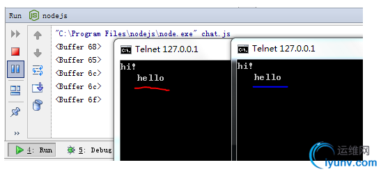

  这里大家注意‘len=clientList.length’部分,我们把clientList.length存入变量len,这样可以提高程序的性能。在 i<len 运算的时候,就不用每次再去取clientList.length了,大家可以在自己的程序里也使用这样的方式,特别是数组比较大的时候。
  我们来看运行结果,要打开多个telnet链接,红色为输入信息,蓝色为输出信息:

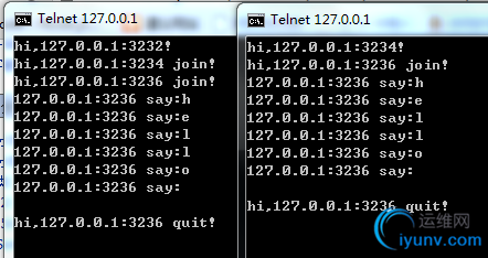

  四、最终版
  我们增加了客户断开链接的 end 事件,在end事件和发送消息的过程中会清理不存在的客户端。

  运行效果:
  三个客户链接到服务器,其中一个向另外两个说‘hello’。
  其中一个客户关闭链接:
