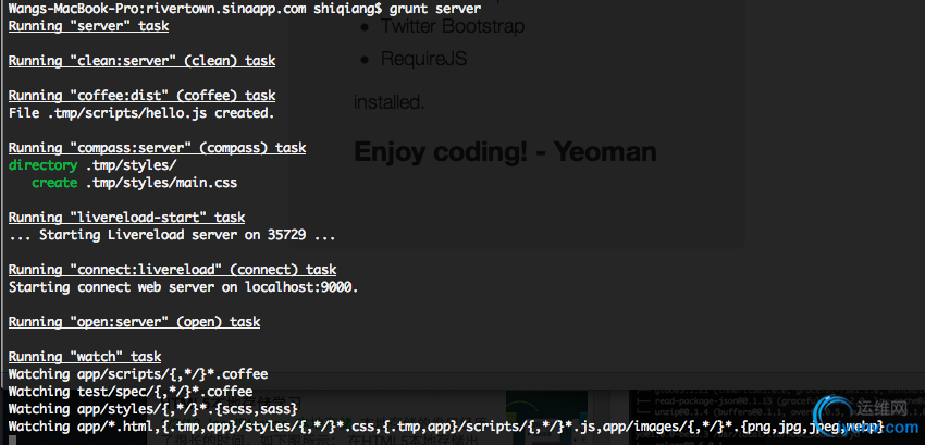

对页面进行预览和测试。当代码编辑到一定程度,我们就需要对页面进行测试了,这个时候需要Grunt派上用场,执行下面的命令:
很快,浏览器中就可以看到我们的页面了。
更神奇的是,一旦我们编辑了项目源文件之后,切换到Safari窗口,就马上能够看到修改所带来的变化,根本不用手工刷新页面!

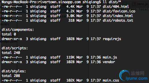

最后的步骤就是编译生成项目了,执行 grunt 就可以将项目编译生成在 dist 目录下,有可能生成的时候会提示 phantomjs 没有的错误,这个时候执行 grunt --force 强制跳过这一步就可以了。
查看具体的main.css和main.js中的内容,可以发现里面的内容都是经过优化之后的。
