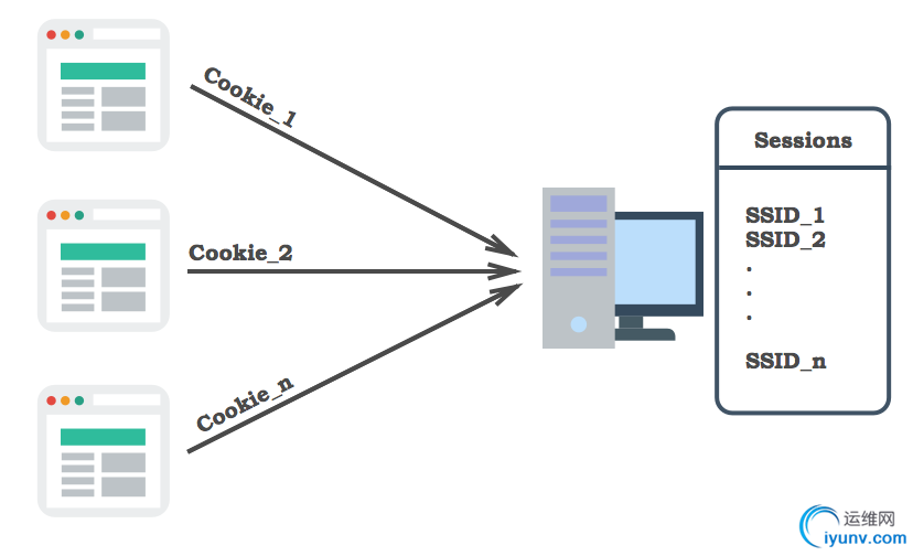

  JWT是我之前做Android应用的时候了解到的一种用户授权机制,虽然原生的移动手机应用与基于浏览器的Web应用之间存在很多差异,但很多情况下后端往往还是沿用已有的架构跟代码,所以用户授权往往还是采用Cookie+Session的方式,也就是需要原生应用中模拟浏览器对Cookie的操作。
  Cookie+Session的存在主要是为了解决HTTP这一无状态协议下服务器如何识别用户的问题,其原理就是在用户登录通过验证后,服务端将数据加密后保存到客户端浏览器的Cookie中,同时服务器保留相对应的Session(文件或DB)。用户之后发起的请求都会携带Cookie信息,服务端需要根据Cookie寻回对应的Session,从而完成验证,确认这是之前登陆过的用户。其工作原理如下图所示:

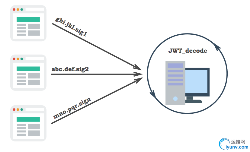

  JWT是Auth0提出的通过对JSON进行加密签名来实现授权验证的方案,编码之后的JWT看起来是这样的一串字符:
eyJhbGciOiJIUzI1NiIsInR5cCI6IkpXVCJ9.eyJzdWIiOiIxMjM0NTY3ODkwIiwibmFtZSI6IkpvaG4gRG9lIiwiYWRtaW4iOnRydWV9.TJVA95OrM7E2cBab30RMHrHDcEfxjoYZgeFONFh7HgQ

  在使用过程中,服务端通过用户登录验证之后,将Header+Claim信息加密后得到第三段签名,然后将签名返回给客户端,在后续请求中,服务端只需要对用户请求中包含的JWT进行解码,即可验证是否可以授权用户获取相应信息,其原理如下图所示:
  通过比较可以看出,使用JWT可以省去服务端读取Session的步骤,这样更符合RESTful的规范。但是对于客户端(或App端)来说,为了保存用户授权信息,仍然需要通过Cookie或类似的机制进行本地保存。因此JWT是用来取代服务端的Session而非客户端Cookie的方案,当然对于客户端本地存储,HTML5提供了Cookie之外更多的解决方案(localStorage/sessionStorage),究竟采用哪种存储方式,其实从Js操作上来看没有本质上的差异,不同的选择更多是出于安全性的考虑。

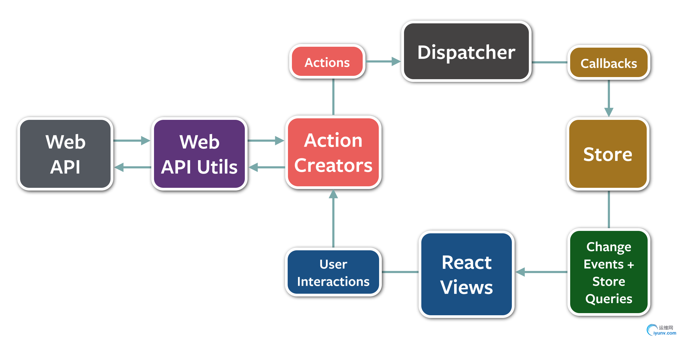

  前面提到的React.js框架学习成本其实非常低,只要跟着官方教程走一遍,搞清楚props、states、virtual DOM几个概念,就可以开始用了。但是只有View层什么都做不了,Facebook推出配套的Flux架构,一开始看到下面这张架构图,当时我就懵逼了。

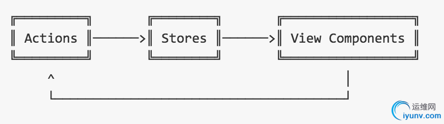

  好在Flux只是一种理论架构,虽然官方也提供了实现方案,但是我更倾向于Reflux.js的实现方式,如下图所示:
  其中View Components即视图层由React负责,Stores用于存储数据,Actions则用于监听所有动作,所有数据的传递都是单向绑定的,在分割不同模块时,可以清楚地看到数据的流动方向。

  至此,从用户点击登录到登录结果传回,整个流程数据在View->Action->Store->View中完成单向传递,这就是Flux架构的基本概念。
