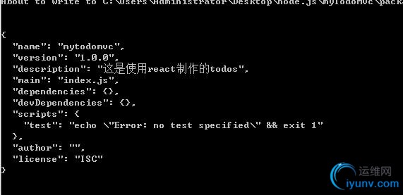

  具体的生成方式也很简单,在你想要使用npm的文件夹下打开终端,输入命令npm init,这时就会让你初始化这个package.json文件了,
  生成这个文件后我们就可以使用npm指令进行模块的下载了,这里我们可以看到package.json中,有文件名,版本号,项目描述,项目主文件,全局依赖,项目依赖模块,脚本scripts等组成部分,其中,我们现在需要明白的一个地方是其中的dependencies和devDevpendenies区别,前者是你生产环境需要依赖的库,后者是你开发时候用的库,比如测试库,测试服务器之类的,在真实生产环境是不需要的,如果我们使用了构架工具,例如gulp之类的,打包的时候,是不会将dev库打包进去的.那么我们有了npm,就要来看一下它的基本使用命令吧,
