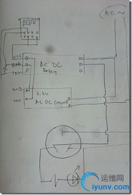

插座一个,准备废掉它其中一个插头预想电路草图

  物料清单:
  • 两路插座一个
  • 继电器一个,3.3V 能驱动即可;
  • 交流转直流 3.3V,我买了现成的模块;
  • WiFi 模块,我用 ESP8266 芯片的 ESP-01,AI-Thinker 出品
  • 一个下拉电阻,10K
  • 母杜邦线四条,接ESP-01用
  • 溶胶一支
  • 电线几十CM,注意电流值
  • 草图中最下面的 LED 灯是插座本身有的。

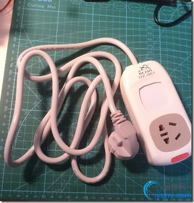

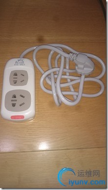

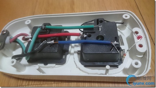

  插座原来样子的遗照,各种裸露和神焊接(LED 负极的线居然没有焊好,松的,汗):

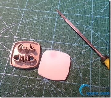

  首先其中一个插座位移除:

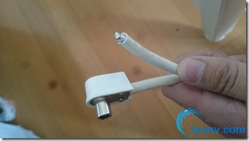

  题外话,在家里居然有这个东西,现在都是 HDMI,它放着也不会再有用,拆了它用线中间那网来做吸锡线,废物利用而且效果不错:

  再用塑料材料做个盖子:

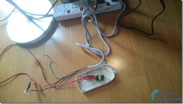

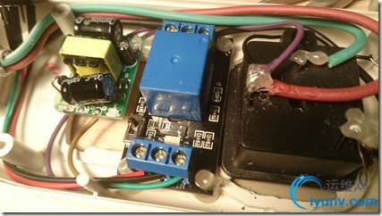

  淘宝货测试一下交流直流转换那东西,实测到输出电压为 3.4V,OK 了,据说它能供 1A 电流,我用不着那么多:
  继电器后面线路比较单薄,补点锡加粗:
  然后接线,万用表测试通电后,上电测试,正常工作:

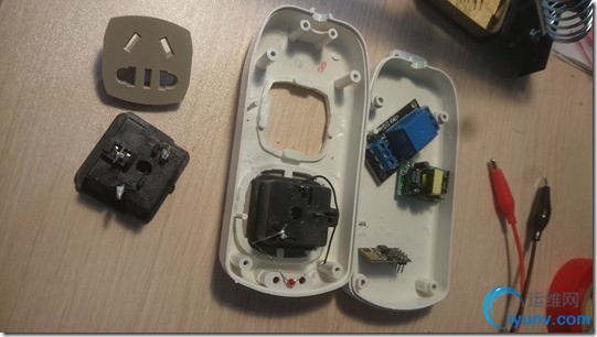

  再加溶胶封住焊接位置。模块安装我直接用溶胶固定。线路和溶胶,都要避开交流直流模块会发热的位置,它会升温的而且我这个没有外壳保护的。连接 ESP-01 的线我用母杜邦线做的。下图未加上下拉电阻:
  取出 ESP-01,用 BBB 写入 lua 代码,代码于上几篇博文中,唯一改动是加上 PIN 4 (GPIO 2)控制。继电器我是接常开,控制端 IN 用低电平触发。代码很简单,UDP 服务端,端口 4000,收到 JSON 里面 cmd 值为 1 时候,切换高低电平:
