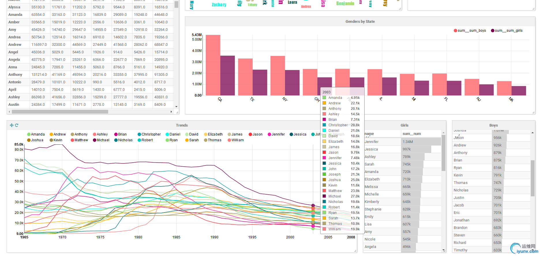

  Caravel 是 Airbnb (知名在线房屋短租公司)开源的数据探查与可视化平台(曾用名Panoramix),该工具在可视化、易用性和交互性上非常有特色,用户可以轻松对数据进行可视化分析。最重要的是基于BS的
  使用方法可以参考:http://lxw1234.com/archives/2016/06/691.htm
  安装后的运行效果如下:
