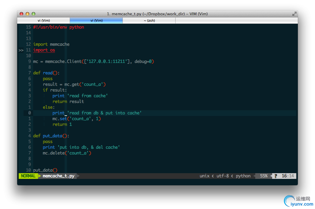

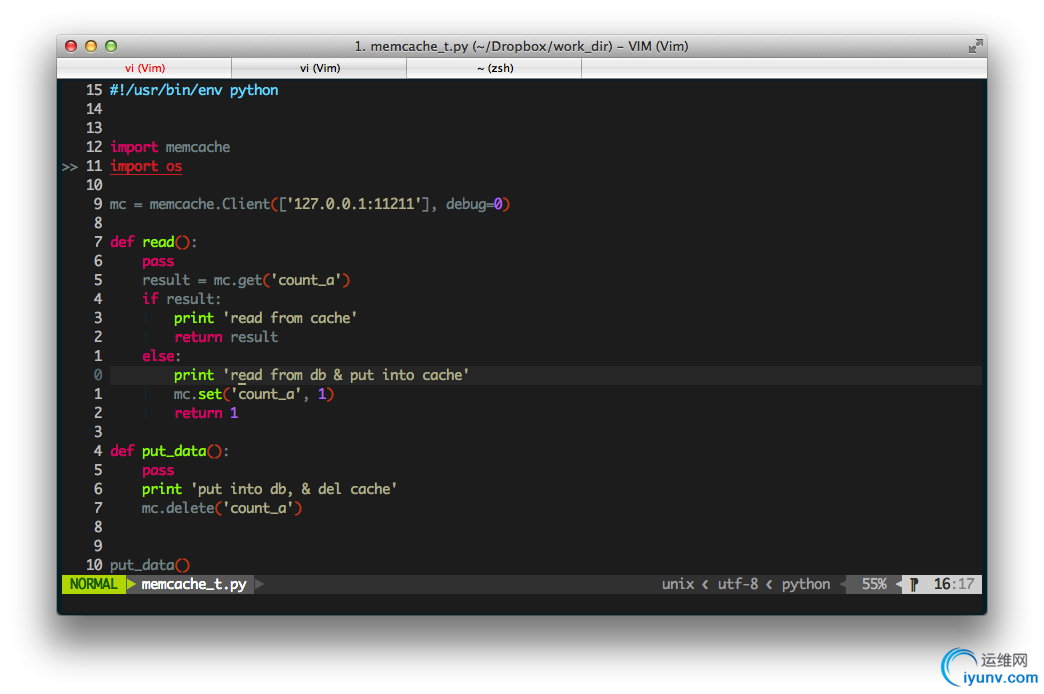

  截图
  solarized主题
  molokai主题
