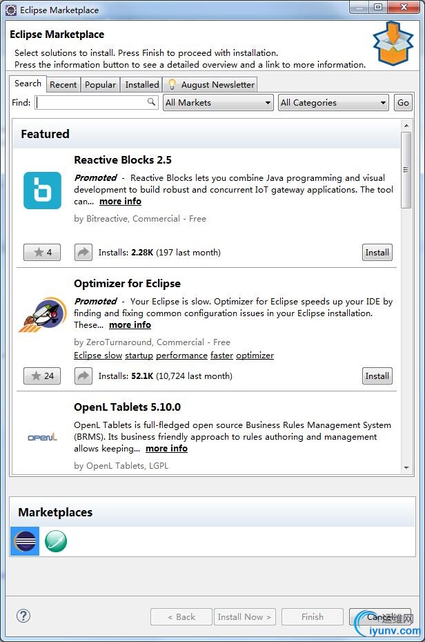

  1. 打开 Eclipse 菜单 Help --> Eclipse Marketplace,打开后如下图所示:
  2. 在 Find 输入框输入 “jetty” 并回车,将会检索出 Jetty 插件,如下图所示:

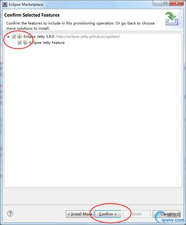

  3. 点击上图中的 "install" 按钮,进入下一步,然后选中复选框,如下图所示:
  4. 点击上图中的 "Confirm" 按钮,进入服务协议页面,如下图所示:

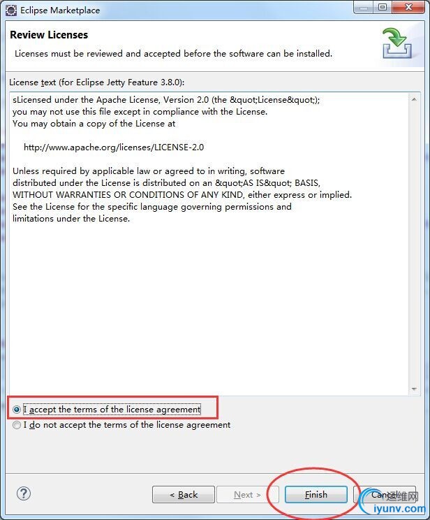

  5. 选择 “ I accept the terms of the license agreement”,并点击 "Finish" 按钮,进入下载安装环节,如下图所示:
   6. 待下载完成后,会提示是否安装,选择 “Yes”,然后进行安装,安装完成后会有重启 Eclipse 提示,选择重启即可。
