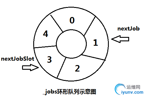

  _jobs的示意图如下图,这是一初始大小为5的队列。
_nextJob指向_jobs队列中当前可取任务地址,每取一次任务,_nextJob自增1;而_nextJobSlot指向当前可以放置任务的地址,也就是下一个任务进队列,要放在哪一个位置,每进一个任务,_nextJobSlot自增1。它们初始位置当然都是0。
  一般来说,当_nextJobSlot总是处在_nextJob前面的,即_nextJobSlot >_nextJob。
当_nextJob == _nextJobSlot时,就说明_jobs队列排满了,没位置了,怎么办?增加队列长度呗。QueuedThreadPool中,每调整一次,增加_maxThreads个空位置。 调整的过程中还涉及到数据的复制和两个指针位置的调整。
