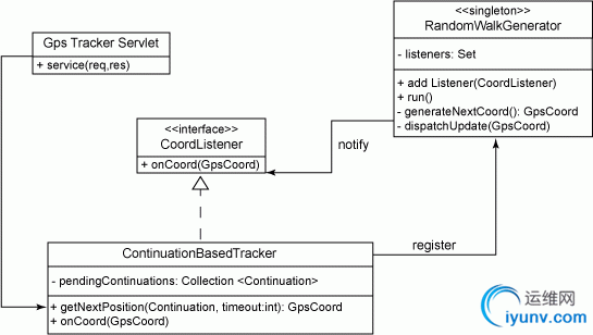

 作为一个真实世界里的例子,我将开发一个基本的GPS坐标跟踪Web程序。 它将在无规律间隔内生成随机的纬度-经度对。假设生成的坐标可以为附近的公众移动位置,如拿着GPS设备马拉松运动员,成队的汽车,或者运输中的包裹位 置。有意思的部分在于我怎样告诉浏览器坐标信息。图1显示了这个简单的GPS跟踪程序的类图:
图1. 显示GPS跟踪程序主要组件的类图
  首先,该程序需要生成坐标的一些东西,这是RandomWalkGenerator的工作。从一个初始坐标开始,每次对它的私有方法 generateNextCoord()的调用都从该位置随机走一步并返回一个GpsCoord对象。当初始化 时,RandomWalkGenerator创建一个线程,该线程在随机间隔内调用generateNextCoorld()方法并发送生成的坐标给任何 使用addListener()注册自己的CoordListener实例。
列表6显示了RandomWalkGenerator的循环逻辑:

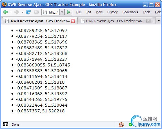

 现在我可以让我的浏览器访问跟踪程序页面,当坐标数据开始生成时DWR将开始推数据到客户端。这个实现将简单的输出一个生成的坐标列表,见图2:
图2. ReverseAjaxTracker输出
