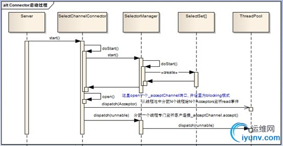

  • Connector启动过程
看下Connector的详细启动过程:(以NIO为例)
NIOConnector启动过程中,先创建了多个SelectSet对象,每个SelectSet负责一个NIO的Selector,专门用于监听read事件 (这里利用的多线程Reactor模式,http://gee.cs.oswego.edu/dl/cpjslides/nio.pdf) ,当然这里仅仅是创建了对象,并没有启动,后面会提到。
SelectorManager:
然后再调用open创建了一个blocking的阻塞channel,专门用于接受用户的新连接,我们看下:
public void open() throws IOException{synchronized(this){if (_acceptChannel == null){// Create a new server socket_acceptChannel = ServerSocketChannel.open();// Set to blocking mode_acceptChannel.configureBlocking(true);// Bind the server socket to the local host and port_acceptChannel.socket().setReuseAddress(getReuseAddress());InetSocketAddress addr = getHost()==null?new InetSocketAddress(getPort()):new InetSocketAddress(getHost(),getPort());_acceptChannel.socket().bind(addr,getAcceptQueueSize());_localPort=_acceptChannel.socket().getLocalPort();if (_localPort<=0)throw new IOException(&quot;Server channel not bound&quot;);}}}
随后从线程池中分配了N个(可以在配置文件中配置)线程用于启动SelectSet监听read事件。
  synchronized (this){_acceptorThread = new Thread[getAcceptors()];for (int i = 0; i < _acceptorThread.length; i++)_threadPool.dispatch(new Acceptor(i));if (_threadPool.isLowOnThreads())Log.warn(&quot;insufficient threads configured for {}&quot;,this);}
最后再分配1个线程用于accept用户的新连接,新连接来之后,会将其设置为nonblocking模式,之后就将其Register给某个SelectSet去监听read事件,然后又返回来继续监听新连接:
_manager.dispatch(new Runnable(){public void run(){final ServerSocketChannel server=_acceptChannel;while (isRunning() && _acceptChannel==server && server.isOpen()){try{SocketChannel channel = server.accept();channel.configureBlocking(false);Socket socket = channel.socket();configure(socket);_manager.register(channel);}catch(IOException e){Log.ignore(e);}}}});

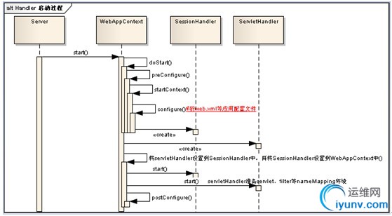

Jetty将所有的真正处理请求的动作都抽象成了Handler,因此做事情的组件都是实现了这个接口的,包括上图所示的WebAppContext等等,需要做什么样的工作,那么就添加什么样的Handler,这里SessionHandler不是必须的,但是默认是创建好的。ServletHandler主要负责处理web应用的Servlet、Filter等工作,最后将请求直接交给Servlet、Filter都是在这里完成。
   这里展示的Handler的启动过程其实是在准备web应用环境,例如解析web应用的web.xml等等工作,做好一切准备工作。
