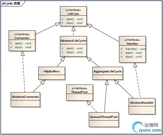

对于jetty来说,每个组件都有其生命周期,jetty采用了统一的LifeCyle接口来控制,我们来看下,类图结构:
connector,handler等组件全部都直接或间接实现了LifeCyle接口,刚才说了Server也是Handler,同时他也是启动或协调组件工作的类,也就是说Server可以通过LifeCyle接口控制其他组件的生命周期,通过start方法可以启动server,通过stop则关闭了server。

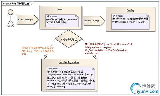

我们从外部启动一个jetty服务器的过程:
首先从Start.jar开始,这个jar定义了解析命令行的Main这个类,Main主要负责解析start.ini配置文件,start.ini中定义了JVM需要的参数以及etc目录中用到的xml配置文件,如下图:
然后由Config类解析出stat.ini中OPTIONS选项指定的模块的包的位置用来加入到classpath中,这些模块的包都定义在start.config文件中(该文件可以在start.jar包中找到),截取一个片段给大家看下:
这个文件的配置是需要有一定的语法在里面的,有兴趣的可以研究一下,也就是说,通过在start.ini中定义OPTIONS以及在start.config中定义模块路径就可以确定把哪些jar加入到环境变量中。
         以上准备工作做完之后,就可以真正开始服务器的处理了,这时你有两种选择,第一种是在本进程中通过反射方式启动,但是缺点是start.ini中配置的JVM参数就形同虚设了,因为java进程已经起来了,不能再按照新的堆参数等重新设置了;第二种方式就是重新启动一个进程,就可以重新设置参数,前面说了,start.ini中得到了启动参数,start.config中有了MainClass和Classpath需要的jar包,则可以直接用java xxx方式启动了,要使用这种方式启动,只需要在start.ini中配置–exec 参数即可。
         MainClass默认是XmlConfigration类,当然自定义的话,可以在start.config中去更改,XmlConfigration做几件事情:1、根据start.ini中的定义的配置文件进行解析,例如etc/jetty.xml等 2、通过自己的IOC将这些服务组件组装在一起 3、最后调用start方法启动这些组件。
