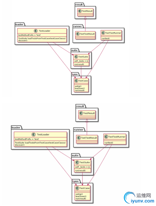

  首先通过查看unittest的源码,来看一下这几个概念,以及他们之间的关系,他们是如何在一起工作的,其静态类图如下:
· 一个TestCase的实例就是一个测试用例。什么是测试用例呢?就是一个完整的测试流程,包括测试前准备环境的搭建(setUp),执行测试代码(run),以及测试后环境的还原(tearDown)。元测试(unit test)的本质也就在这里,一个测试用例是一个完整的测试单元,通过运行这个测试单元,可以对某一个问题进行验证。
  · 而多个测试用例集合在一起,就是TestSuite,而且TestSuite也可以嵌套TestSuite
  · TestLoader是用来加载TestCaseTestSuite中的,其中有几个loadTestsFrom__()方法,就是从各个地方寻找TestCase,创建它们的实例,然后addTestSuite中,再返回一个TestSuite实例。
  · TextTestRunner是来执行测试用例的,其中的run(test)会执行TestSuite/TestCase中的run(result)方法。
  · 测试的结果会保存到TextTestResult实例中,包括运行了多少测试用例,成功了多少,失败了多少等信息。
  这样整个流程就清楚了,首先是要写好TestCase,然后由TestLoader加载TestCaseTestSuite,然后由TextTestRunner来运行TestSuite,运行的结果保存在TextTestResult中,整个过程集成在unittest.main模块中。

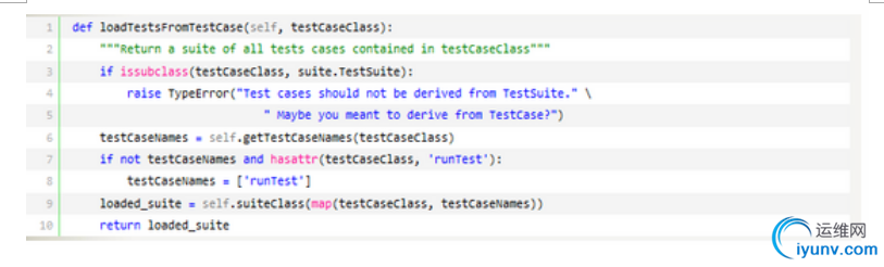

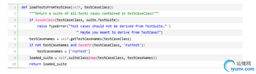

TestSequenceFunctions继承自unittest.TestCase,重写了setUp()方法,并且定义了三个以'test'开头的方法,那这个TestSequenceFunctions类到底是个什么呢?它是一个测试用例,还是三个测试用例?说是三个测试用例的话,它本身继承自TestCase,说是一个测试用例的话,里面又有三个test_*()方法,明显是三个测试用例。其实,我们只要看一些TestLoader是如何加载测试用例的,就一清二楚了,在loader.TestLoader类中有一个loadTestsFromTestCase()方法:
getTestCaseNames()是从TestCase这个类中找所有以“test”开头的方法,然后注意第9行,在构造TestSuite对象时,其参数使用了一个map方法,即对testCaseNames中的每一个元素,使用testCaseClass为其构造对象,其结果是一个TestCase的对象集合,可以用下面的代码来分步说明:
可见,对每一个以test开头的方法,都为其构建了一个TestCase对象,值得注意的是,如果没有定义test开头的方法,而是将测试代码写到了一个名为runTest的方法中,那么会为该runTest方法构建TestCase对象,如果定义了test开头的方法,就会忽略runTest方法。
  至此,基本就清楚了,每一个以test开头的方法,都会为其构建TestCase对象,也就是说TestSequenceFunctions类中其实定义了三个TestCase,之所以写成这样,是为了方便,因为这几个测试用例的fixture是相同的,如果每一个测试用例单独写成一个TestCase的话,会有很多的冗余代码。
