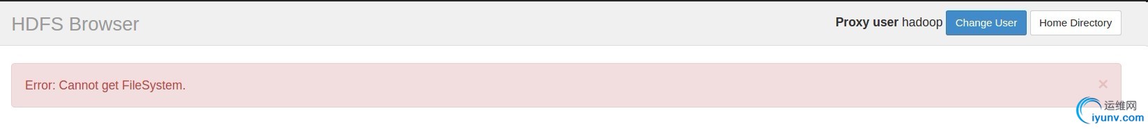

  第二个错误点排查
  我改完上面问题之后重启,满怀希望的点开浏览器,还是无法访问.继续看代码

  加上错误输出后替换部署里相应的包,再次启动,终于可以看到错误了:
java.io.IOException: No FileSystem for scheme: hdfs
at org.apache.hadoop.fs.FileSystem.getFileSystemClass(FileSystem.java:2385)
at org.apache.hadoop.fs.FileSystem.createFileSystem(FileSystem.java:2392)
at org.apache.hadoop.fs.FileSystem.get(FileSystem.java:365)
at org.apache.hadoop.fs.FileSystem.get(FileSystem.java:167)
at azkaban.security.HadoopSecurityManager_H_2_0$1.run(HadoopSecurityManager_H_2_0.java:270)
at azkaban.security.HadoopSecurityManager_H_2_0$1.run(HadoopSecurityManager_H_2_0.java:265)
at java.security.AccessController.doPrivileged(Native Method)
at javax.security.auth.Subject.doAs(Subject.java:356)
at org.apache.hadoop.security.UserGroupInformation.doAs(UserGroupInformation.java:1534)
at azkaban.security.HadoopSecurityManager_H_2_0.getFSAsUser(HadoopSecurityManager_H_2_0.java:265)
at azkaban.viewer.hdfs.HdfsBrowserServlet.getFileSystem(HdfsBrowserServlet.java:150)
at azkaban.viewer.hdfs.HdfsBrowserServlet.handleFsDisplay(HdfsBrowserServlet.java:274)
at azkaban.viewer.hdfs.HdfsBrowserServlet.handleGet(HdfsBrowserServlet.java:198)
at azkaban.webapp.servlet.LoginAbstractAzkabanServlet.doGet(LoginAbstractAzkabanServlet.java:106)
at javax.servlet.http.HttpServlet.service(HttpServlet.java:707)
at javax.servlet.http.HttpServlet.service(HttpServlet.java:820)
at org.mortbay.jetty.servlet.ServletHolder.handle(ServletHolder.java:511)
at org.mortbay.jetty.servlet.ServletHandler.handle(ServletHandler.java:401)
at org.mortbay.jetty.servlet.SessionHandler.handle(SessionHandler.java:182)
at org.mortbay.jetty.handler.ContextHandler.handle(ContextHandler.java:766)
at org.mortbay.jetty.handler.HandlerWrapper.handle(HandlerWrapper.java:152)
at org.mortbay.jetty.Server.handle(Server.java:326)
at org.mortbay.jetty.HttpConnection.handleRequest(HttpConnection.java:542)
at org.mortbay.jetty.HttpConnection$RequestHandler.headerComplete(HttpConnection.java:928)
at org.mortbay.jetty.HttpParser.parseNext(HttpParser.java:549)
at org.mortbay.jetty.HttpParser.parseAvailable(HttpParser.java:212)
at org.mortbay.jetty.HttpConnection.handle(HttpConnection.java:404)
at org.mortbay.jetty.bio.SocketConnector$Connection.run(SocketConnector.java:228)
at org.mortbay.jetty.security.SslSocketConnector$SslConnection.run(SslSocketConnector.java:713)
at org.mortbay.thread.QueuedThreadPool$PoolThread.run(QueuedThreadPool.java:582)

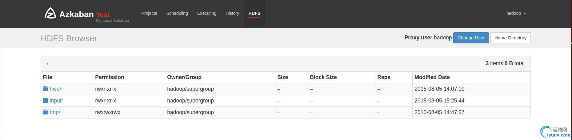

  这个错误是因为缺少包,我们导入必要的几个包,版本根据自己的hadoop版本一直
[hadoop@datanode1 azkaban-web-2.5.0]$ ll extlib/
total 10108
-rwxr-xr-x. 1 hadoop hdfs   41123 Jul 30 14:59 commons-cli-1.2.jar
-rwxr-xr-x. 1 hadoop hdfs   57043 Jul 30 14:59 hadoop-auth-2.3.0-cdh5.1.0.jar
-rwxr-xr-x. 1 hadoop hdfs 2844022 Jul 30 14:59 hadoop-common-2.3.0-cdh5.1.0.jar
-rwxr-xr-x. 1 hadoop hdfs 6861199 Jul 30 14:59 hadoop-hdfs-2.3.0-cdh5.1.0.jar
-rwxr-xr-x. 1 hadoop hdfs  533455 Jul 30 14:59 protobuf-java-2.5.0.jar
  把这些包拷贝到 $AZKABAN_WEB_HOME/extlib 下,再次重启.点开浏览器
  我们看到成功了

  看到刚才那个错误已经没了,变成现这个.
  解决方案:
  修改hadoop core-site.xml 配置,增加如下内容.
  extlib中的hadoop-common-2.3.0-cdh5.1.0.jar里的core-site.xml也做同样修改.
<property>
<name>hadoop.proxyuser.hadoop.hosts</name>
<value>*</value>
<description>The superuser can connect only from host1 and host2 to impersonate a user</description>
</property>
<property>
<name>hadoop.proxyuser.hadoop.groups</name>
<value>*</value>
<description>Allow the superuser oozie to impersonate any members of the group group1 and group2</description>
</property>
这个标红的hadoop,是你启动azkaban的用户.
再次重启
完成.
