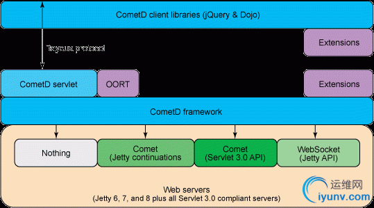

CometD 框架
  CometD 框架是基于 HTTP 的事件驱动通信解决方案。CometD 框架提供了一个 Java 服务器部件和一个 Java 客户端部件,还有一个基于 jQuery 和 Dojo 的 JavaScript 客户端库。CometD 使用了一个叫 Bayeux 的标准化通信协议,充许您针对于消息确认、流控制、同步、集群等方面进行扩展。
CometD 的事件驱动方法非常适合事件驱动 Web 开发的新概念。正如传统的桌面用户界面那样,所有的组件均通过总线进行通信,以便发送通知和接收事件。因此所有的通信都是异步的。
CometD 框架:
  • 提供了一个称为 Oort 的集群模块,该模块使您能够运行多个CometD Web 服务器,将它们看作是负载均衡器背后的集群中的节点,从而扩展许多 HTTP 连接。
  • 支持安全策略,允许更具体地配置由谁通过哪条通道发送消息。- 更好地与 Spring 和 Google Guice(依赖注入框架)集成。
Bayeux 协议
  它定义的消息通过命名通道进行路由并且能够进行交互传 送:server -> client, client -> server 甚至 client -> client (当然还是需要通过server中转)。Bayeux 协议主要基于 HTTP 来传输低延迟的、异步的事件消息。采用Publish/Subscribe的模式,允许服务端异步push消息到客户端。CommetD实现可以基于流 (streaming) 和长轮询 (long polling)。
服务器和内部构件
  CometD 与三个传输协议绑定在一起:JSON、JSONP 和 WebSocket。他们都依赖于 Jetty Continuations 和 Jetty WebSocket API。在默认情况下,可以在 Jetty 6、Jetty 7、和 Jetty 8 中以及其他所有支持 Servlet 3.0 Specification 的服务中使用 CometD。可以使用与扩展相同的方式添加和开发传输协议。您应该能够编写支持 Grizzly WebSocket API 和其他 API 的传输协议,然后再在配置 CometD 服务器的步骤中添加这些协议。 Cometd是一个提供多种开发语言的Bayeux项目,由Dojo基金会提供支持。
Comet 的反向 Ajax
  客户端向服务端发送请求,当请求到达的时候服务端可以立即将处理结果发送给客户端,也可以累计客户端发送的请求再连续的发送给客户端。
CometD 的构架视图

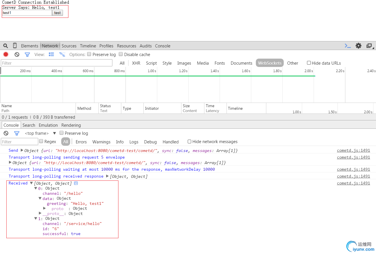

  客户端与服务端建立起连接
send信息到服务端的时候会带上clientId,本身还带上id且id是递增
客户端通过channel传递test1,服务端同时将信息返回
服务器停止,关闭服务的时候客户端检测信息
  前端画面建立连接

  // Function invoked when first contacting the server and
  // when the server has lost the state of this client
  var loop=0;
  function _metaHandshake(handshake)
  if (handshake.successful === true)
  cometd.batch(function()
  {   //订阅
  cometd.subscribe('/hello', function(message)
  $('#body').append('<div>Server Says: ' + message.data.greeting + '</div>');
  // Publish on a service channel since the mge is for the server only
  $(&quot;#btnTest&quot;).click(function(){
  cometd.publish('/service/hello', { name: $(&quot;#txtValue&quot;).val()});
  // Disconnect when the page unloads
  $(window).unload(function()
  cometd.disconnect(true);
  var cometURL = location.protocol + &quot;//&quot; + location.host + config.contextPath + &quot;/cometd&quot;;
  cometd.configure({
  url: cometURL,
  logLevel: 'debug',
  //进行握手
  cometd.addListener('/meta/handshake', _metaHandshake);
  //建立连接
  cometd.addListener('/meta/connect', _metaConnect);
  cometd.handshake();
})(jQuery);
