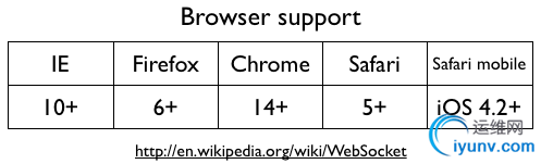

而WebSocket允许后台随时向前端发送文本或者二进制消息,WebSocket是一种全新的协议,不属于http无状态协议,协议名为"ws",这意味着一个websocket连接地址会是这样的写法:ws://localhost:8080/webSocketServer。ws不是http,所以传统的web服务器不一定支持,需要服务器与浏览器同时支持, WebSocket才能正常运行,目前的支持还不普遍,需要特别的web服务器和现代的浏览器。一下是浏览器对WebSocket支持情况:

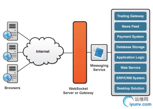

接下来看看基于WebSocket设计的Application常见的架构方式:它的特点是可以支持更多并发连接,并且由于它原理上的双向性,客户端的连接可以Net穿透到有防火墙和Proxy的后台Server上。由于WebSocket的通信协议也非HTML,在新的ws通信协议设计中,大大减少的传输消息的Size,去掉了传统HTML Packet许多冗余的信息。瘦身之后的消息也可以大大提高Web应用的响应性能。
