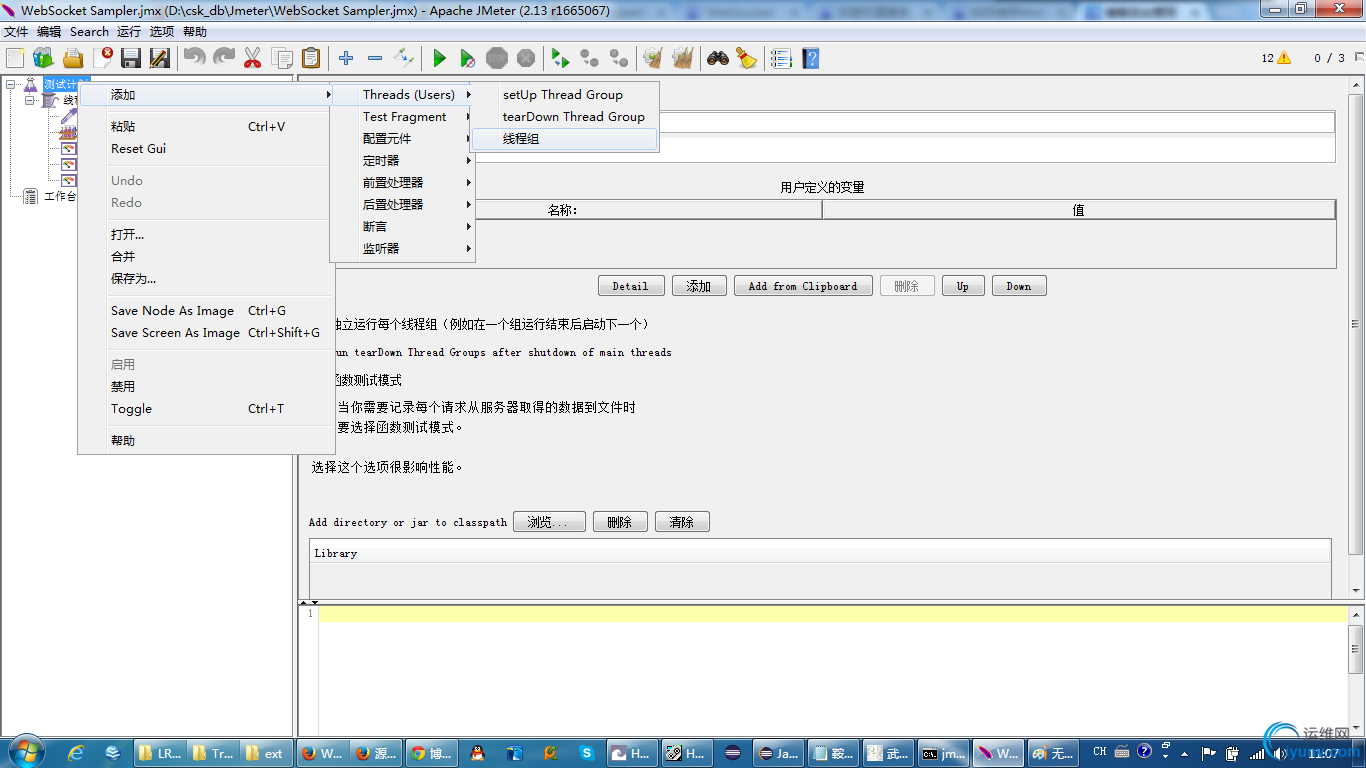

其次,启动Jmeter,鼠标右键选择测试计划->添加->Threads(users)->线程组,如下图:
再次,选择鼠标右键选择上步添加的线程组->添加->Sampler->WebSocket Sampler,如下图:

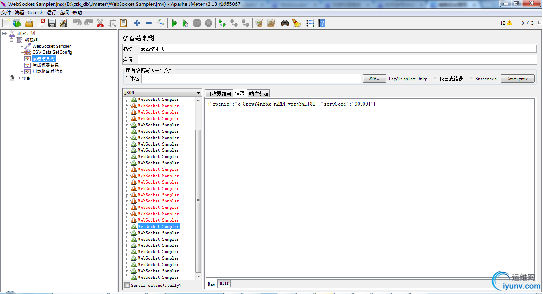

执行Jmeter测试计划,在结果树中可以查看发送和服务器返回的结果,如下图:
上图就是执行结果的查看树,可以在右边的窗口中看到取样器结果、请求、响应数据,其中,请求是客户端向服务器发送的请求,响应数据是服务器接收请求后返回的结果,可以选择不同的结果查看方式,有json、html、xpath等等。
