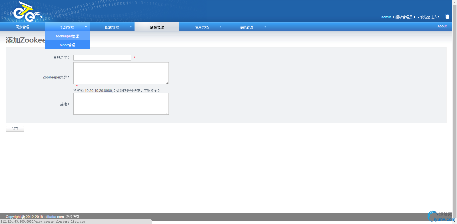

    机器管理 (菜单)-->> zookeeper管理(选项)(按照提示添加部署好的zookeeper集群)
    图如下

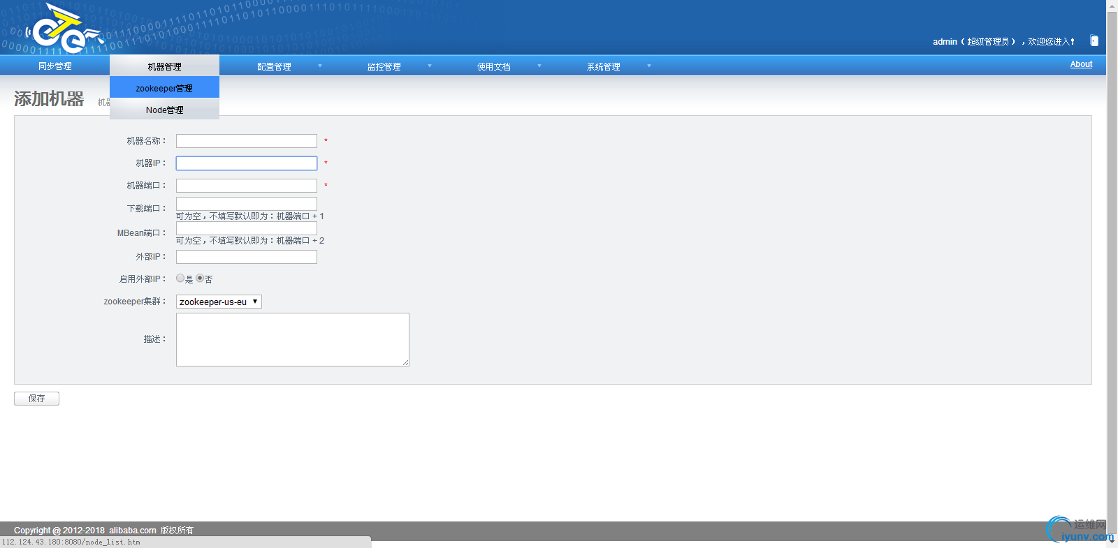

    机器管理  (菜单) -->> Node管理 (选项)(安装提示添加node节点,)
    图如下
    机器端口 2088
    添加成功后 会产生一个 序号 (> 0 整数)
    将此序号写入 node conf目录中
echo 序号 > node/conf
