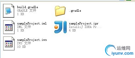

  打开命令行程序,进入sampleProject所在的目录,运行以下命令:
gradle idea
  待运行完毕,随即会在该目录下创建多个文件:
  猛击sampleProject.ipr这个文件,即可以用IntelliJ打开整个项目。

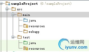

  现在需要在IntelliJ中从根目录下面创建以下目录:
src
src/main
src/main/java
src/main/resources
src/main/webapp
src/test
src/test/java
src/test/resources
  完成后如下图所示:
