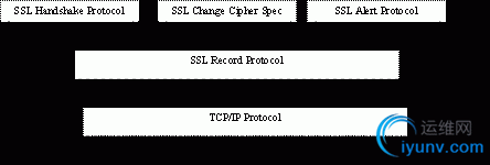

  SSL协议分成以下几部分:
  Record Protocal是SSL的基础层,SSL所有的上层操作都是基于这个层次,这层主要负责消息内容的分段,压缩,加密和数字摘要等操作。
  Handshake Protocal故名思义就是握手协议,也是在正式应用数据传输前双方交换加密设置以及认证的流程规范协议。
  Change Cipher Spec Protocol是基于record协议层通知远端服务器修改record协议层中安全设置的协议。
  Alert Protocol是基于record协议发送警告到远端服务器的协议。

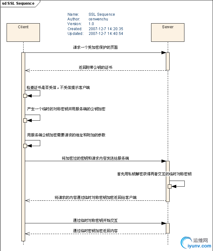

  SSL的具体流程图:
  SSL的流程也体现了对于对称性密钥和非对称性密钥的使用,由于对称性密钥加密比非对称性密钥加密要快1000倍,那么对称性密钥被用来做对内容的加密,而非对称性密钥用来做传递对称性密钥的加密手段。
  服务端所需要具备的是一个拥有服务端的标示,公钥私钥对的证书。在握手的流程中,服务端将带有公钥的证书抽取出来发送给客户端,客户端就首先可以判断证书颁发者是否属于本机受信的CA,如果不是,就会类似于IE跳出提示,如果通过了这部分CA认证,双方就可以通过非对称性加密算法来交换客户端生成的临时对称密码,进行安全加密信息交互。 软件SSL的实践

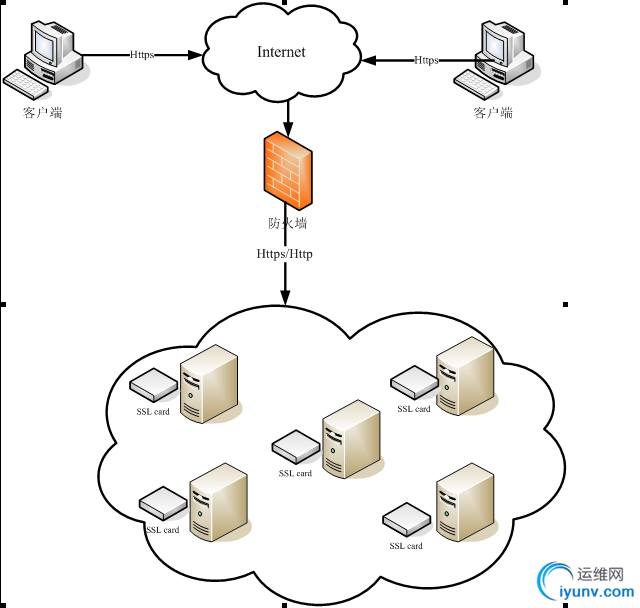

  一. 为应用服务器增加独立的SSL加速卡,例如roadcom CryptoNetXM卡,SSL加速卡的作用在于能够将应用服务器处理SSL的工作独立完成,让应用服务器专心处理应用请求,使得应用服务器性能不受影响。
  图 SSL加速卡部署图
  由于许多服务器使用的是不同的加密数据,因此管理这样一个Web服务器组会花费比较大并且复杂。同时传统的负载均衡阵列中每一个处理加密服务器要求有一个SSL加速卡和数字证书,而证书是被CA签署过的一个电子认证标识,在加密通信方面提供了一致性的验证,这样对于CA的电子认证标识管理也是很复杂的一件事,因此产生了第二种设计模式。

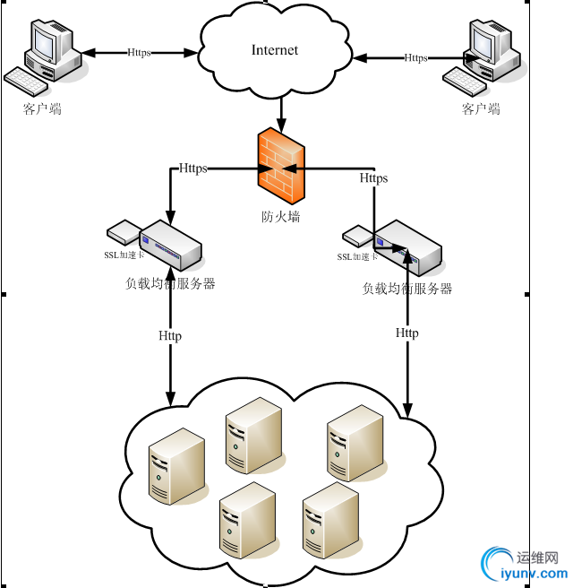

  二. 将SSL基础结构与BIG-IP结合
  BIG-IP是一个运行有BIG-IP负载均衡软件的服务器,它通过SSL加速卡实现了SSL的off-loading,同时还可以实现应用层和IP层的负载均衡。通过SSL终结,前端的BIG-IP负责SSL的集中处理以及同时将处理后的请求负载均衡到各个应用服务器上,这样既降低了SSL证书管理成本,也减少了Web服务器组的管理复杂性。
