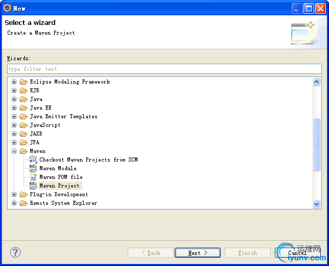

1.1 选择建立Maven Project
  选择File -> New -> Other,在New窗口中选择 Maven -> Maven Project。点击newxt。

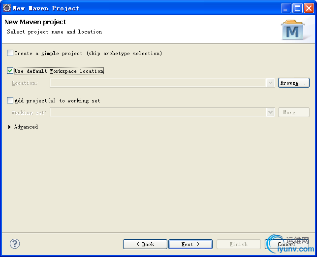

1.2 选择项目路径
  Use default Workspace location默认工作空间。

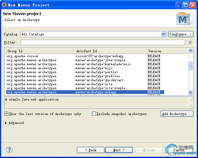

1.3 选择项目类型
  在Artifact Id中选择maven-archetype-webapp

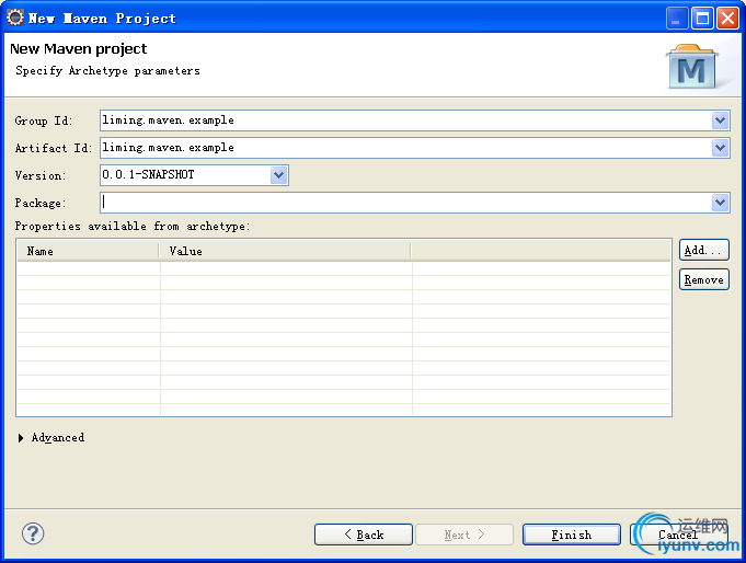

1.4 输入Group ID和 Artifact ID,以及Package
  Group ID一般写大项目名称。Artifact ID是子项目名称。
  例如Spring的web包,Group ID:org.springframework,artifactId:spring-web。
  一般Group ID  带上公司的名字   artifactId: 写自己项目的名字。
  Package是默认给你建一个包,不写也可以。

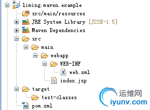

1.5 刚建立好后的文件结构如下图
  /*     如果这里显示的内容多,一般是Filters设置的问题。或perspective为JavaEE模式,改成Java模式就可以了  */

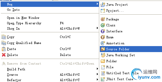

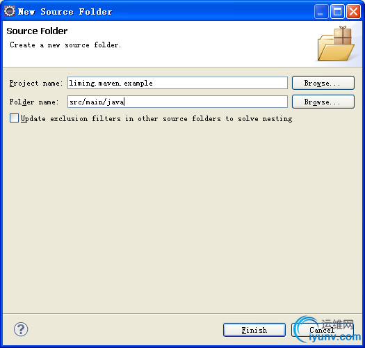

  接下来需要添加src/main/java,src/test/java ,src/test/resources三个文件夹。右键项目根目录点击New -> Source Folder,
  建出这三个文件夹。注意不是建普通的Folder,而是Source Folder。

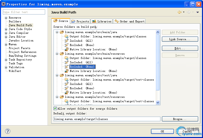

2.2 更改class路径
  右键项目,Java Build Path -> Source
  下面应该有4个文件夹。src/main/java,src/main/resources,src/test/java ,src/test/resources。
  -------------------你用到哪些文件夹就建哪些文件夹------------------------
  双击每个文件夹的Output folder,选择路径。
  src/main/java,src/main/resources,选择target/classes;
  src/test/java ,src/test/resources, 选择target/test-classes;
  选上Allow output folders for source folders.

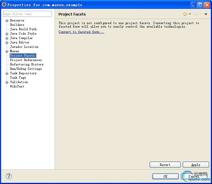

2.3.1 右键项目选择Proferties,再选择Project Facets,点击Convert to faceted from
  /*    如果右击项目后没有Project facets选项 ,  可能是你的IDE有问题,你可以考虑换个IDE,当初我也出现过这样的情况*/

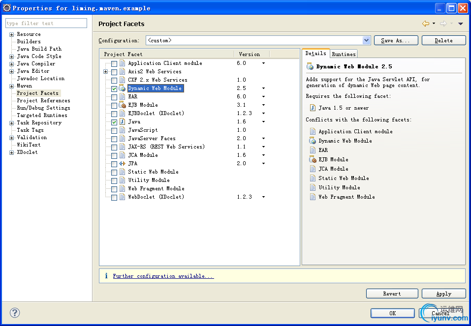

2.3.2 配置Project Facets
  更改Dynamic Web Module的Version为2.5。(3.0为Java7的)。
  还要在右边的Runtimes选上你的Web 应用服务器,我机子上面装的是Tomcat6.0。我就选择了Tomcat6.0
  如果提示错误,可能需要在Java Compiler设置Compiler compliance level 为1.6。或者需要在此窗口的Java的Version改成1.6。
