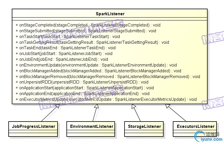

  我们先将图3-1中的各个组件作简单介绍:DAGScheduler是主要的产生各类SparkListenerEvent的源头,它将各种SparkListenerEvent发送到listenerBus的事件队列中,listenerBus通过定时器将SparkListenerEvent事件匹配到具体的SparkListener,改变SparkListener中的统计监控数据,最终由SparkUI的界面展示。从图3-1中还可以看到Spark里定义了很多监听器SparkListener的实现,包括JobProgressListener、EnviromentListener、StorageListener、ExecutorsListener几种,它们的类继承体系如图3-2所示。
图3-2        SparkListener继承体系
3.4.1 listenerBus详解
  listenerBus的类型是LiveListenerBus,LiveListenerBus实现了监听器模型,通过监听事件触发对各种监听器监听状态信息的修改,达到UI界面的数据刷新效果。LiveListenerBus由以下部分组成:
  q  事件阻塞队列:类型为LinkedBlockingQueue[SparkListenerEvent],固定大小是10000;
  q  监听器数组:类型为ArrayBuffer[SparkListener],存放各类监听器SparkListener。SparkListener是;
  q  事件匹配监听器的线程:此Thread不断拉取LinkedBlockingQueue中的事情,遍历监听器,调用监听器的方法。任何事件都会在LinkedBlockingQueue中存在一段时间,然后Thread处理了此事件后,会将其清除。因此使用listener bus这个名字再合适不过了,到站就下车。listenerBus的实现,见代码清单3-15。
