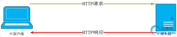

  从事web开发的人,会很清楚一个东西叫HTTP服务器,比如JEE开发—TomcatJetty,.NET开发—ISS等。HTTP服务器是使用 HTTP(超文本传输协议) 与客户机浏览器进行信息交流。下面就是HTTP服务器简单交互图:(来自[JavaEE 要懂的小事] Http相关 博客)
  HTTP服务器Web服务器的一种,也是开发最常见的,自然还有其他方式进行信息交互,比如FTP文件服务器
  Web服务器是可以向发出请求的浏览器提供文档的程序。其核心过程为
  连接过程 — 请求过程 —应答过程 — 关闭连接

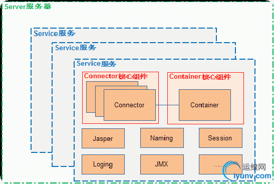

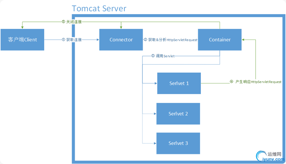

  这让我想到了Tomcat架构的一张图:
二、Tomcat 简单说几句
  如图,Tomcat 包含了核心服务模块:Connector连接模块 和 Container 容器。Tomcat Server 核心是一个Servlet/JSP Container。对每一个HTTP请求,过程如下
  — 获取连接
  — Servlet来分析请求HttpServletRequest
  — 调用其service方法,进行业务处理
  — 产生相应的响应HttpServletResponse
  — 关闭连接
  如图:
  蓝色线指向过程是请求,绿色线指向过程是响应过程。也就是上面Web服务器核心过程:“连接过程 — 请求过程 — 应答过程 — 关闭连接

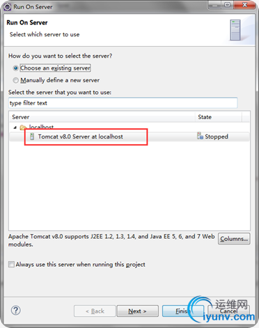

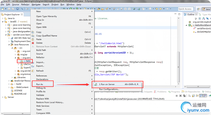

  右键该HelloWorldServletT.java文件 — Run As — Run On Server — 选择Tomcat服务器 — Finish即可

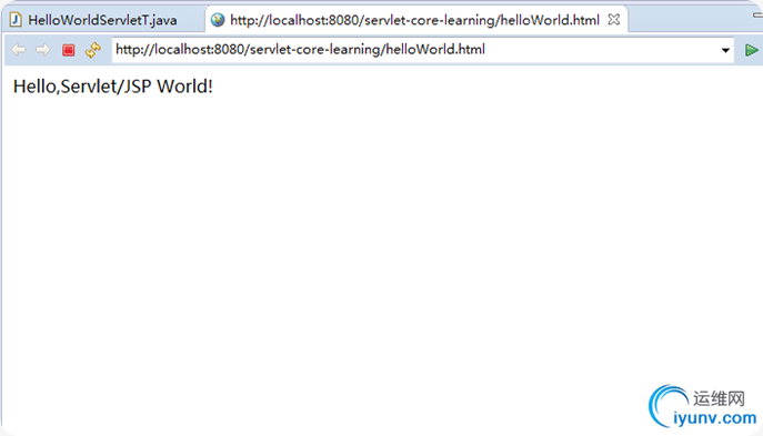

  等待片刻,你可看到网页上如下输出。这就是客户端从HttpServlet获取到的响应:

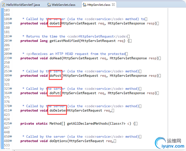

  下面有个@Override,重写了父类HttpServletdoGet方法。我们先看看父类HttpServlet。HttpServlet是一个抽象类,它提供了以下方法:
  — doGet  , 服务于 HTPP GET 请求
  — doPost , 服务于 HTTP POST 请求
  — doPut  , 服务于 HTTP PUT 请求
  — doDelete,服务于 HTTP DELETE 请求
  如图:
  对于不同请求,HttpServlet的子类必须相应的实现至少一个方法,通常来说,会是其中一个,这样代码比较清晰。那父类的doGet方法做了什么工作呢?

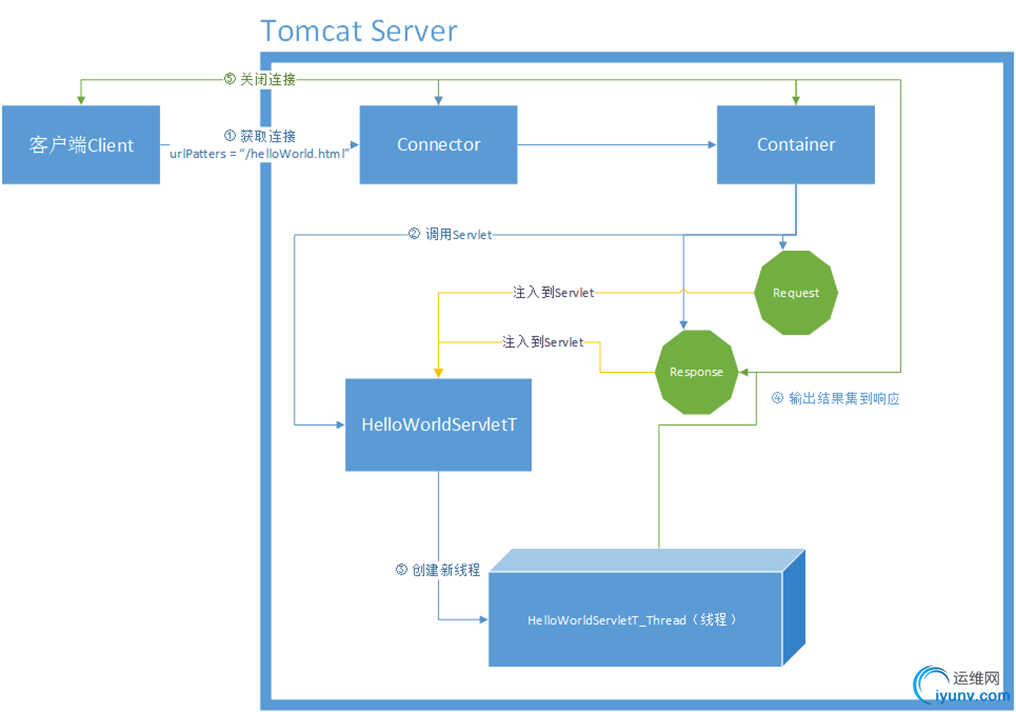

  过程图如下:
  蓝色线指向过程是请求,绿色线指向过程是响应过程,橙色线指向过程是内部处理过程。
