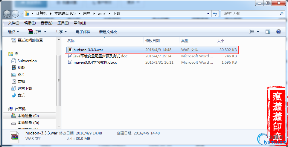

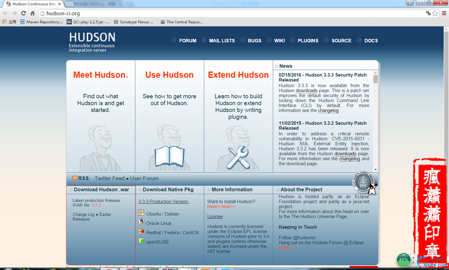

  Hudson下载地址:http://hudson-ci.org/,下载完成后就能获得一个hudson.war文件,如图:
  注意事项:Hudson必须运行在JRE1.5或更高的版本上。

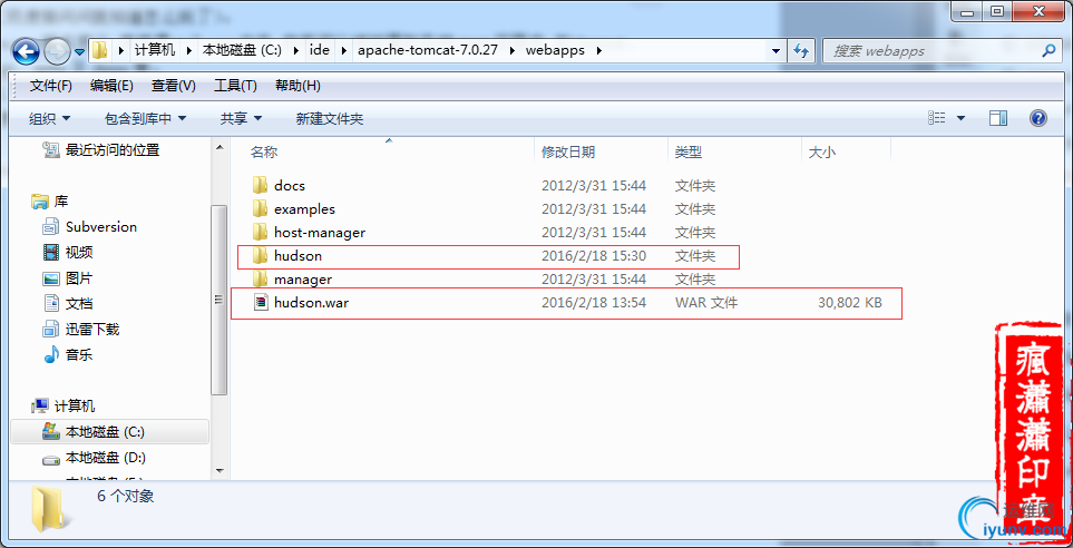

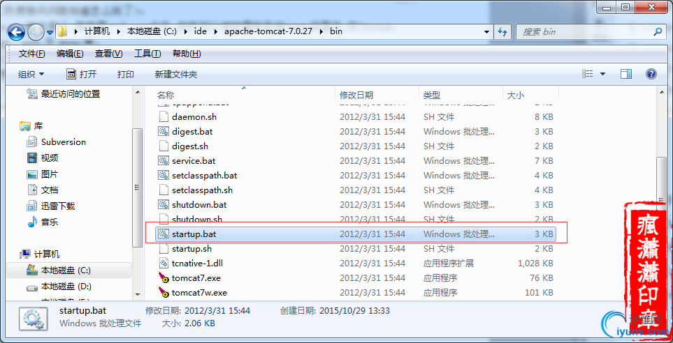

  这里以Tomcat7为例,只需要把Hudson.war扔到Tomcat的部署目录webapps下,然后去bin目录,运行startup.bat,如图:
  待tomcat启动完成后,打开浏览器访问http://localhost:8080/hudson就能看到hudson的界面了。

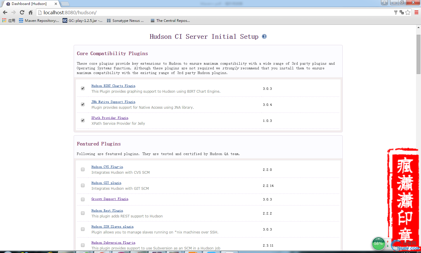

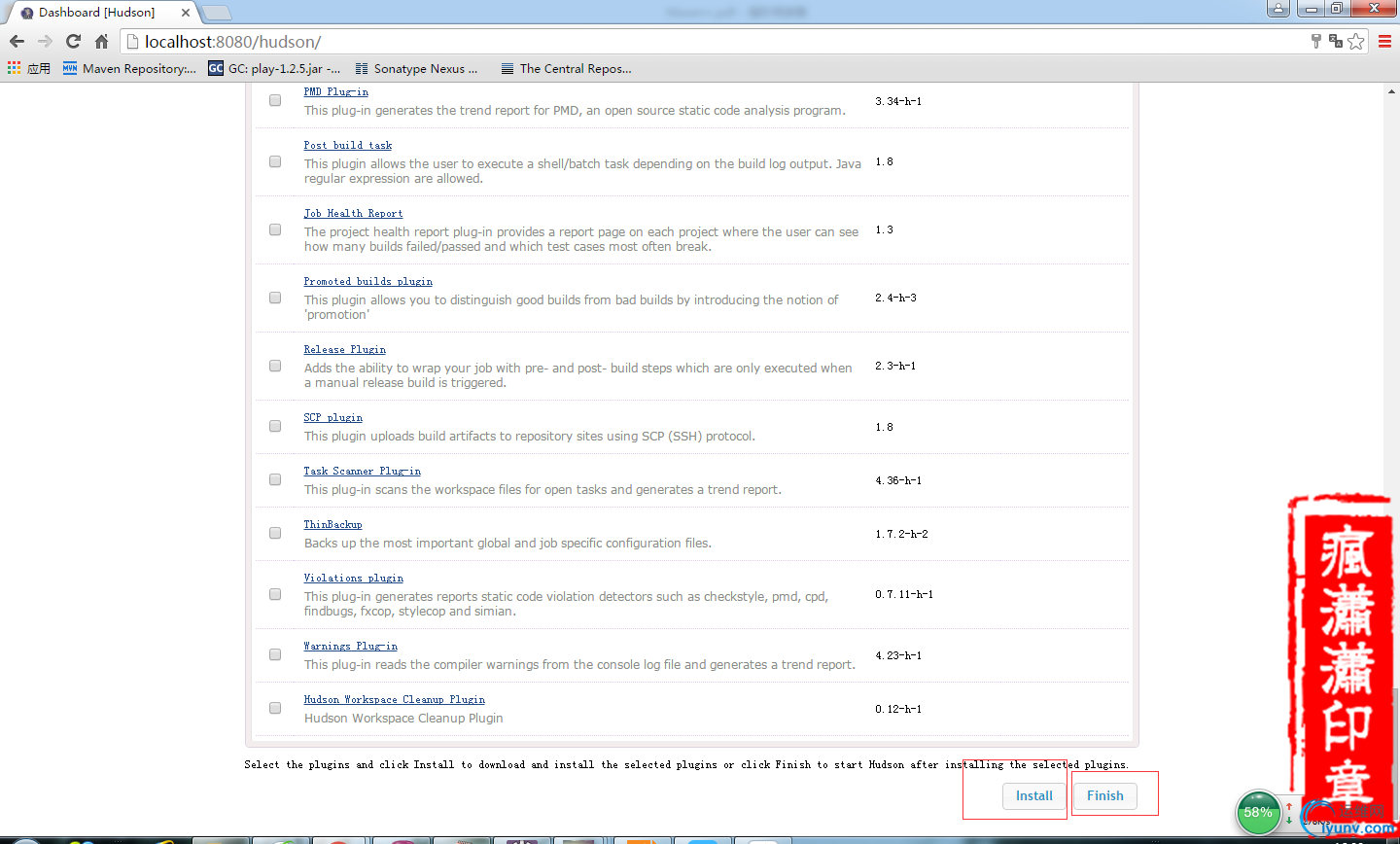

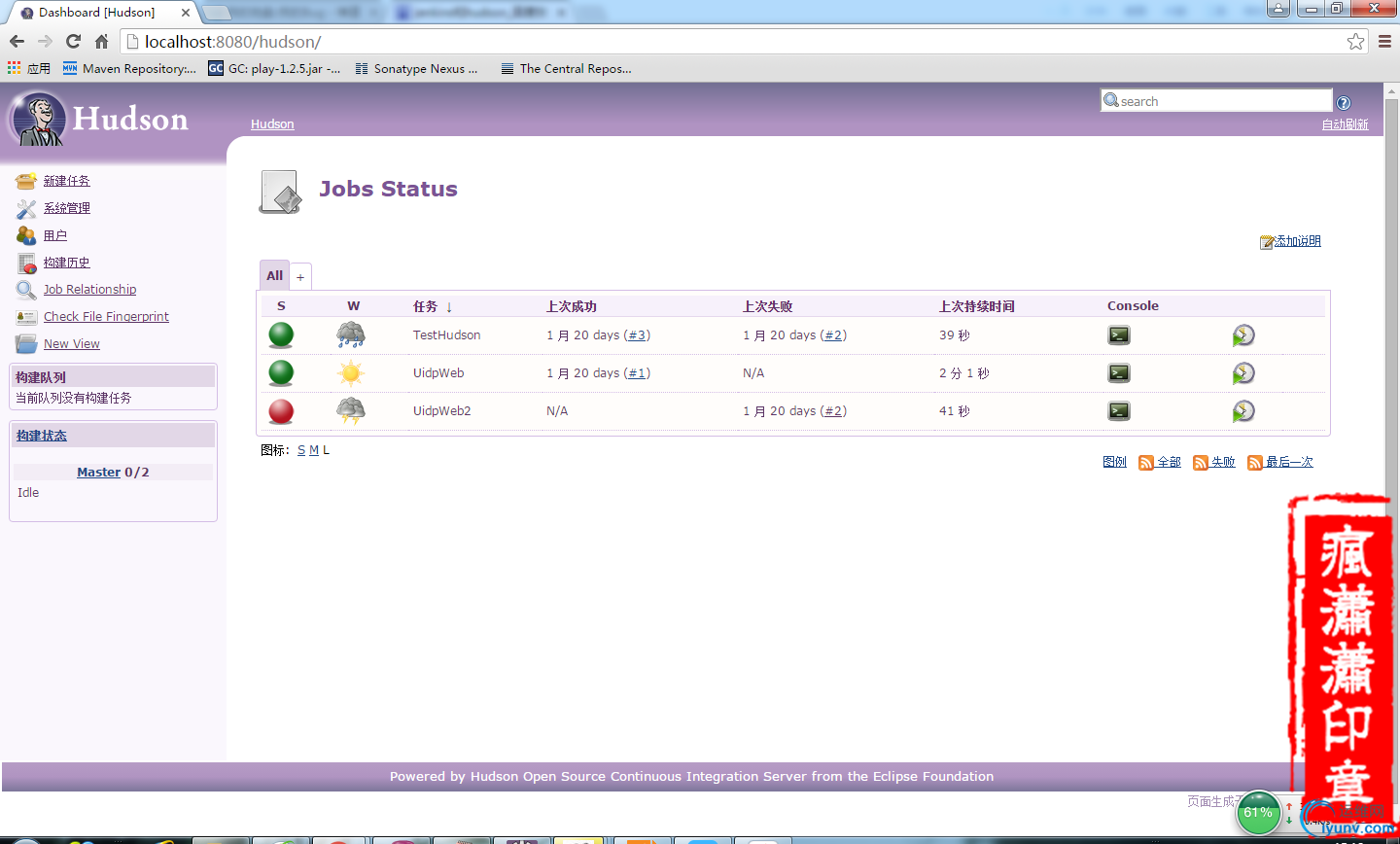

  首次运行Hudson会进入如下一个界面,要你选择你所需要安装的插件,选择好需要安装的插件后点击install或者finish,如图:
  以后再次访问Hudson都会直接进入Hudson的首页,如图:

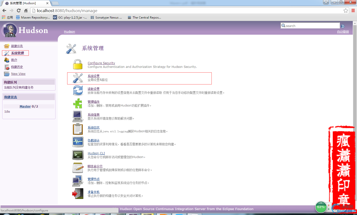

  点击Hudson首页左边的“系统管理”,然后单击页面右侧的“系统设置”以进入系统设置界面,如图:
  在系统设置页面,首先要配置的是Hudson将使用的JDK。在页面中找到对应的部分,然后单击Add JDK按钮,Hudson就会提示用户进行安装。Hudson默认会提示自动安装JDK,可以看到Install automatically的复选框是被选上的,但是不建议自动安装,一般作为一个开发人员,本机上都是有JDK的,没必要花时间去等待Hudson再次下载JDK。手动输入本机JDK的位置(往往就是JAVA_HOME环境变量的值)。

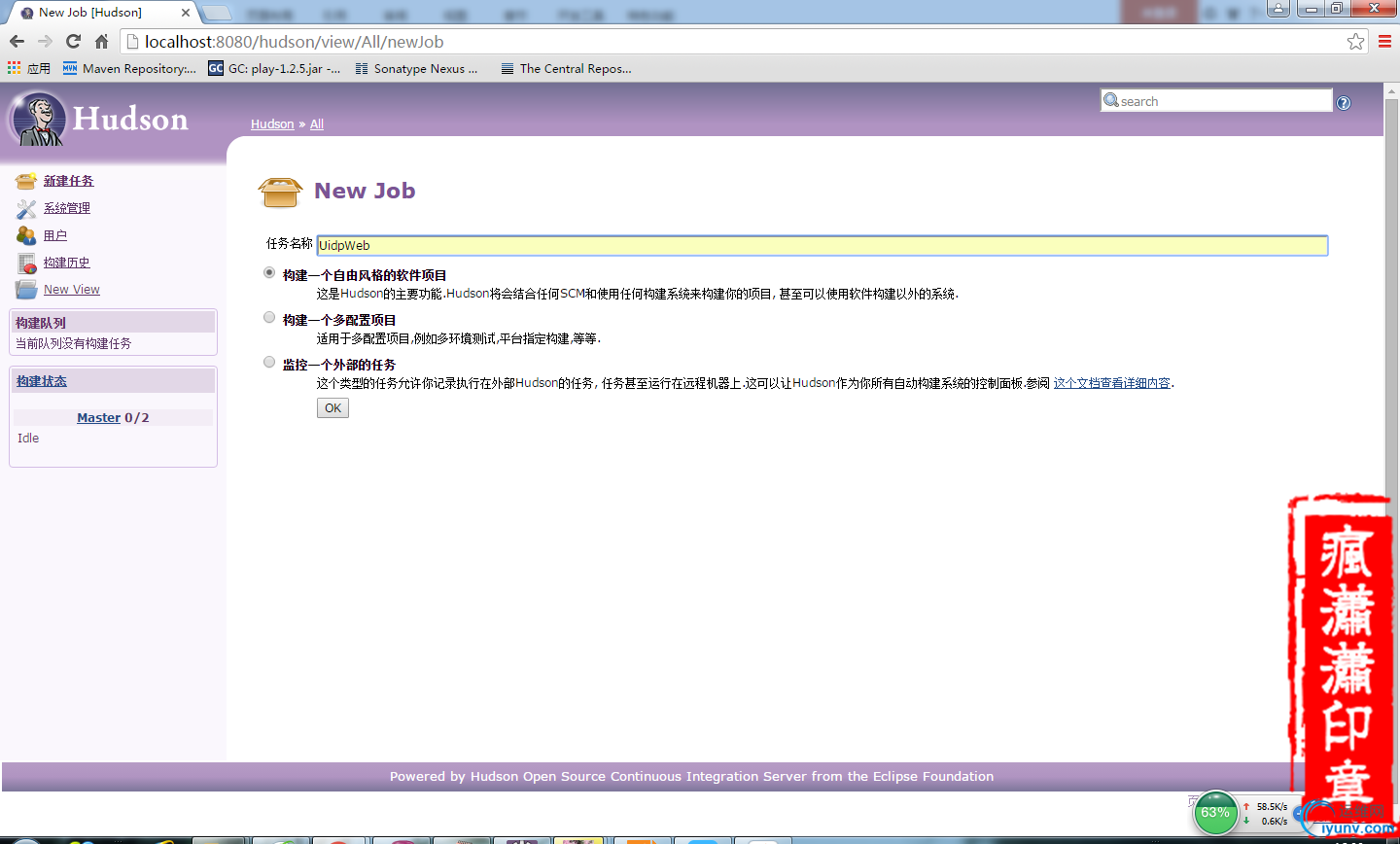

  单击页面左边的新建任务,然后在页面右边选择任务的名称及类型。对于一般的maven项目来说,可选择的类型有Build a free-style software project和Build a maven2 project。前者不仅支持maven项目,还支持其它类型的构建工具,如Ant、Shell。这里我们选择第一种,这种方式更可控制,当任务出现问题的时候也更容易检查,如图:

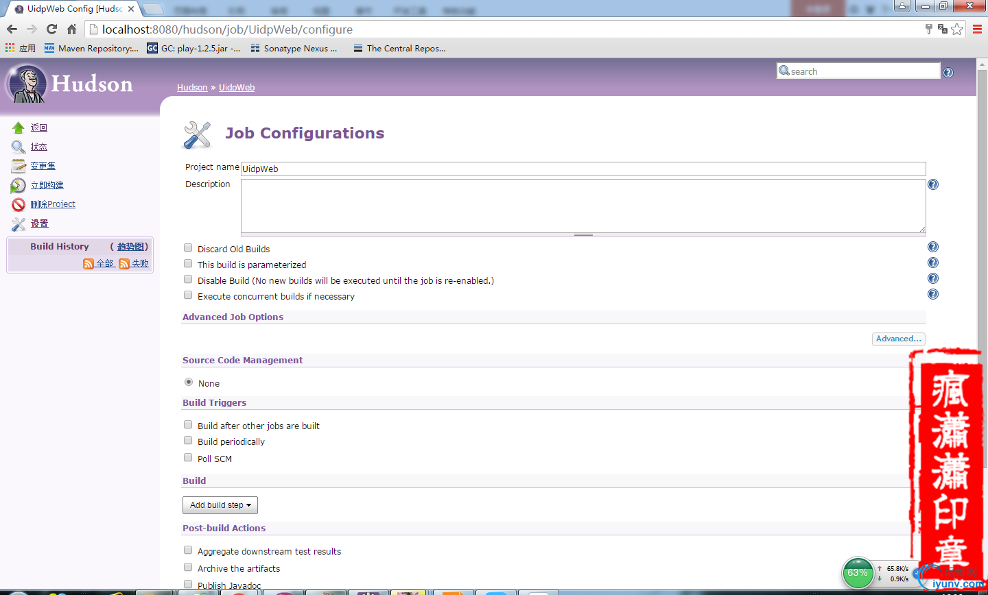

  输入任务名称,并选择free-style类型后,单击OK按钮即可进入详细的任务配置页面,如图:
  第五步:Hudson任务的基本配置

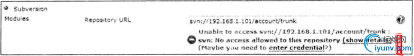

  接着需要配置项目的源码控制系统。在项目配置页面的Source Code Management部分,选择Subversion单选按钮,然后在Repository URL文本框中输入项目的Subversion仓库地址。一般来说,该部分的其他选项保留默认值即可(如果在界面没有看见这些东西,则说明Hudson Subversion Plug-in插件没有安装),如图:
  需要注意的是,如果访问Subversion仓库需要认证,Hudson会自动探测并提示用户输入认证信息。因为我用的是局域网上的SVN,所以不需要认证,这里没有切实的图片给大家演示,如图:
  单击enter credential后,Hudson会弹出一个页面让我们选择认证方式并输入认证信息。输入正确信息之后,Hudson就能读取仓库源代码了,如图采用用户名和密码的方式进行认证:

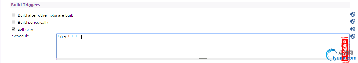

  Build Triggers部分配置的是触发构建的方式。可选的三种方式分别为:
  □Build after other project are built:在其他项目构建完成之后构建本项目。
  □Build periodically:周期性地构建本项目。
  □Poll SCM:周期性地轮询源码仓库,发现有更新的时候构建本项目。
  我们选择第三种方式,也是最常用的构建方式,既然是轮询,就需要配置轮询的频率,Hudson使用了著名的UNIX任务调度工具Cron所使用 的配置方式。大家自己找我二奶度娘了解一下。如图:
  我配置的是每隔15分钟轮询一次。

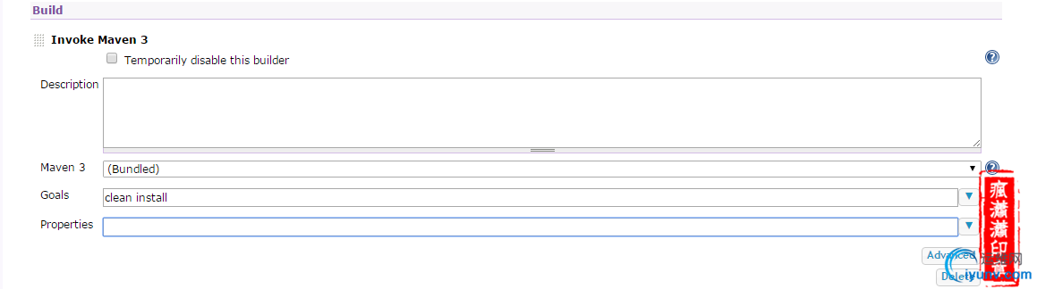

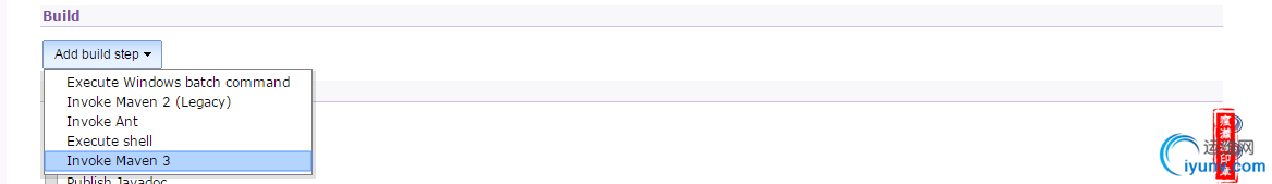

  接下来要配置Hudson使用运行Maven命令构建项目。单击Build部分中的Add build step下三角按钮,然后选择Invoke Maven 3(如果没有看见这个,说明没有安装Hudson maven3 Plugin),如图:
  这里就会默认使用我们在系统配置中配置的maven构建项目,指定好要运行的命令,如图:
  需要注意的是,日常持续集成任务如果成功的话,都会生成快照版的项目构建。如果维护了一个私服,那么持续集成任务就应当自动将构建部署到私服中,供其他项目使用。单击最下方的Save按钮保存配置。这时,可以单击页面左边的“立即构建”来手动触发第一次集成。如图:
