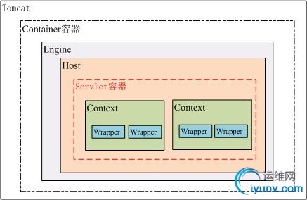

  Tomcat 的容器等级中,Context 容器是直接管理 Servlet 在容器中的包装类 Wrapper,所以 Context 容器如何运行将直接影响 Servlet 的工作方式。
图 1 . Tomcat 容器模型
DSC0000.jpg   从上图可以看出 Tomcat 的容器分为四个等级,真正管理 Servlet 的容器是 Context 容器,一个 Context 对应一个 Web 工程,在 Tomcat 的配置文件中可以很容易发现这一点,如下:

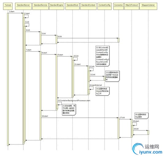

  接下去将会调用 Tomcat 的 start 方法启动 Tomcat,如果你清楚 Tomcat 的系统架构,你会容易理解 Tomcat 的启动逻辑,Tomcat 的启动逻辑是基于观察者模式设计的,所有的容器都会继承 Lifecycle 接口,它管理者容器的整个生命周期,所有容器的的修改和状态的改变都会由它去通知已经注册的观察者(Listener),关于这个设计模式可以参考《 Tomcat 的系统架构与设计模式,第二部分:设计模式》。Tomcat 启动的时序图可以用图 2 表示。
图 2. Tomcat 主要类的启动时序图(查看大图)
DSC0001.jpg   上图描述了 Tomcat 启动过程中,主要类之间的时序关系,下面我们将会重点关注添加 examples 应用所对应的 StandardContext 容器的启动过程。
  当 Context 容器初始化状态设为 init 时,添加在 Contex 容器的 Listener 将会被调用。ContextConfig 继承了 LifecycleListener 接口,它是在调用清单 3 时被加入到 StandardContext 容器中。ContextConfig 类会负责整个 Web 应用的配置文件的解析工作。

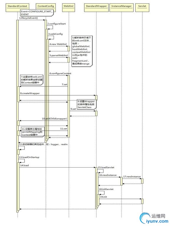

  Web 应用的初始化工作是在 ContextConfig 的 configureStart 方法中实现的,应用的初始化主要是要解析 web.xml 文件,这个文件描述了一个 Web 应用的关键信息,也是一个 Web 应用的入口。
  Tomcat 首先会找 globalWebXml 这个文件的搜索路径是在 engine 的工作目录下寻找以下两个文件中的任一个 org/apache/catalin/startup/NO_DEFAULT_XML 或 conf/web.xml。接着会找 hostWebXml 这个文件可能会在 System.getProperty("catalina.base")/conf/${EngineName}/${HostName} /web.xml.default,接着寻找应用的配置文件 examples/WEB-INF/web.xml。web.xml 文件中的各个配置项将会被解析成相应的属性保存在 WebXml 对象中。如果当前应用支持 Servlet3.0,解析还将完成额外 9 项工作,这个额外的 9 项工作主要是为 Servlet3.0 新增的特性,包括 jar 包中的 META-INF/web-fragment.xml 的解析以及对 annotations 的支持。
  接下去将会将 WebXml 对象中的属性设置到 Context 容器中,这里包括创建 Servlet 对象、filter、listener 等等。这段代码在 WebXml 的 configureContext 方法中。下面是解析 Servlet 的代码片段:

  这段代码清楚的描述了如何将 Servlet 包装成 Context 容器中的 StandardWrapper,这里有个疑问,为什么要将 Servlet 包装成 StandardWrapper 而不直接是 Servlet 对象。这里 StandardWrapper 是 Tomcat 容器中的一部分,它具有容器的特征,而 Servlet 为了一个独立的 web 开发标准,不应该强耦合在 Tomcat 中。
  除了将 Servlet 包装成 StandardWrapper 并作为子容器添加到 Context 中,其它的所有 web.xml 属性都被解析到 Context 中,所以说 Context 容器才是真正运行 Servlet 的 Servlet 容器。一个 Web 应用对应一个 Context 容器,容器的配置属性由应用的 web.xml 指定,这样我们就能理解 web.xml 到底起到什么作用了。

  前面已经完成了 Servlet 的解析工作,并且被包装成 StandardWrapper 添加在 Context 容器中,但是它仍然不能为我们工作,它还没有被实例化。下面我们将介绍 Servlet 对象是如何创建的,以及如何被初始化的。
创建 Servlet 对象
  如 果 Servlet 的 load-on-startup 配置项大于 0,那么在 Context 容器启动的时候就会被实例化,前面提到在解析配置文件时会读取默认的 globalWebXml,在 conf 下的 web.xml 文件中定义了一些默认的配置项,其定义了两个 Servlet,分别是:org.apache.catalina.servlets.DefaultServlet 和 org.apache.jasper.servlet.JspServlet 它们的 load-on-startup 分别是 1 和 3,也就是当 Tomcat 启动时这两个 Servlet 就会被启动。
  创建 Servlet 实例的方法是从 Wrapper. loadServlet 开始的。loadServlet 方法要完成的就是获取 servletClass 然后把它交给 InstanceManager 去创建一个基于 servletClass.class 的对象。如果这个 Servlet 配置了 jsp-file,那么这个 servletClass 就是 conf/web.xml 中定义的 org.apache.jasper.servlet.JspServlet 了。

  初 始化 Servlet 在 StandardWrapper 的 initServlet 方法中,这个方法很简单就是调用 Servlet 的 init 的方法,同时把包装了 StandardWrapper 对象的 StandardWrapperFacade 作为 ServletConfig 传给 Servlet。Tomcat 容器为何要传 StandardWrapperFacade 给 Servlet 对象将在后面做详细解析。
  如果该 Servlet 关联的是一个 jsp 文件,那么前面初始化的就是 JspServlet,接下去会模拟一次简单请求,请求调用这个 jsp 文件,以便编译这个 jsp 文件为 class,并初始化这个 class。
  这 样 Servlet 对象就初始化完成了,事实上 Servlet 从被 web.xml 中解析到完成初始化,这个过程非常复杂,中间有很多过程,包括各种容器状态的转化引起的监听事件的触发、各种访问权限的控制和一些不可预料的错误发生的判 断行为等等。我们这里只抓了一些关键环节进行阐述,试图让大家有个总体脉络。

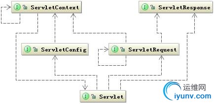

DSC0004.jpg   从 上图可以看出 Servlet 规范就是基于这几个类运转的,与 Servlet 主动关联的是三个类,分别是 ServletConfig、ServletRequest 和 ServletResponse。这三个类都是通过容器传递给 Servlet 的,其中 ServletConfig 是在 Servlet 初始化时就传给 Servlet 了,而后两个是在请求达到时调用 Servlet 时传递过来的。我们很清楚 ServletRequest 和 ServletResponse 在 Servlet 运行的意义,但是 ServletConfig 和 ServletContext 对 Servlet 有何价值?仔细查看 ServletConfig 接口中声明的方法发现,这些方法都是为了获取这个 Servlet 的一些配置属性,而这些配置属性可能在 Servlet 运行时被用到。而 ServletContext 又是干什么的呢? Servlet 的运行模式是一个典型的“握手型的交互式”运行模式。所谓“握手型的交互式”就是两个模块为了交换数据通常都会准备一个交易场景,这个场景一直跟随个这个 交易过程直到这个交易完成为止。这个交易场景的初始化是根据这次交易对象指定的参数来定制的,这些指定参数通常就会是一个配置类。所以对号入座,交易场景 就由 ServletContext 来描述,而定制的参数集合就由 ServletConfig 来描述。而 ServletRequest 和 ServletResponse 就是要交互的具体对象了,它们通常都是作为运输工具来传递交互结果。
  ServletConfig 是在 Servlet init 时由容器传过来的,那么 ServletConfig 到底是个什么对象呢?

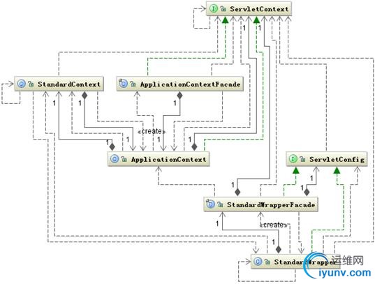

DSC0005.jpg   上 图可以看出 StandardWrapper 和 StandardWrapperFacade 都实现了 ServletConfig 接口,而 StandardWrapperFacade 是 StandardWrapper 门面类。所以传给 Servlet 的是 StandardWrapperFacade 对象,这个类能够保证从 StandardWrapper 中拿到 ServletConfig 所规定的数据,而又不把 ServletConfig 不关心的数据暴露给 Servlet。
  同样 ServletContext 也与 ServletConfig 有类似的结构,Servlet 中能拿到的 ServletContext 的实际对象也是 ApplicationContextFacade 对象。ApplicationContextFacade 同样保证 ServletContex 只能从容器中拿到它该拿的数据,它们都起到对数据的封装作用,它们使用的都是门面设计模式。
  通过 ServletContext 可以拿到 Context 容器中一些必要信息,比如应用的工作路径,容器支持的 Servlet 最小版本等。

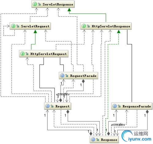

  Servlet 中定义的两个 ServletRequest 和 ServletResponse 它们实际的对象又是什么呢?,我们在创建自己的 Servlet 类时通常使用的都是 HttpServletRequest 和 HttpServletResponse,它们继承了 ServletRequest 和 ServletResponse。为何 Context 容器传过来的 ServletRequest、ServletResponse 可以被转化为 HttpServletRequest 和 HttpServletResponse 呢?
图 7.Request 相关类结构图

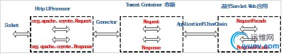

DSC0006.jpg   上 图是 Tomcat 创建的 Request 和 Response 的类结构图。Tomcat 一接受到请求首先将会创建 org.apache.coyote.Request 和 org.apache.coyote.Response,这两个类是 Tomcat 内部使用的描述一次请求和相应的信息类它们是一个轻量级的类,它们作用就是在服务器接收到请求后,经过简单解析将这个请求快速的分配给后续线程去处理,所 以它们的对象很小,很容易被 JVM 回收。接下去当交给一个用户线程去处理这个请求时又创建 org.apache.catalina.connector. Request 和 org.apache.catalina.connector. Response 对象。这两个对象一直穿越整个 Servlet 容器直到要传给 Servlet,传给 Servlet 的是 Request 和 Response 的门面类 RequestFacade 和 RequestFacade,这里使用门面模式与前面一样都是基于同样的目的——封装容器中的数据。一次请求对应的 Request 和 Response 的类转化如下图所示:
图 8.Request 和 Response 的转变过程

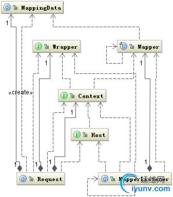

  Tomcat7.0 中这件事很容易解决,因为这种映射工作有专门一个类来完成的,这个就是 org.apache.tomcat.util.http.mapper,这个类保存了 Tomcat 的 Container 容器中的所有子容器的信息,当 org.apache.catalina.connector. Request 类在进入 Container 容器之前,mapper 将会根据这次请求的 hostnane 和 contextpath 将 host 和 context 容器设置到 Request 的 mappingData 属性中。所以当 Request 进入 Container 容器之前,它要访问那个子容器这时就已经确定了。
图 9.Request 的 Mapper 类关系图
DSC0008.jpg   可能你有疑问,mapper 中怎么会有容器的完整关系,这要回到图 2 中 19 步 MapperListener 类的初始化过程,下面是 MapperListener 的 init 方法代码 :

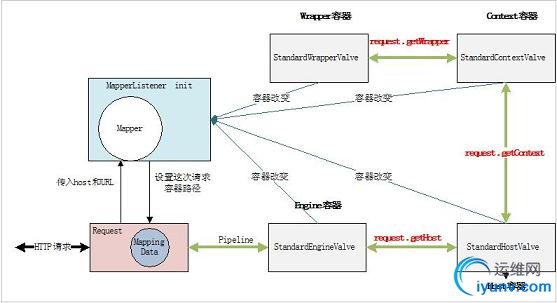

  这段代码的作用就是将 MapperListener 类作为一个监听者加到整个 Container 容器中的每个子容器中,这样只要任何一个容器发生变化,MapperListener 都将会被通知,相应的保存容器关系的 MapperListener 的 mapper 属性也会修改。for 循环中就是将 host 及下面的子容器注册到 mapper 中。
图 10.Request 在容器中的路由图
DSC0009.jpg   上 图描述了一次 Request 请求是如何达到最终的 Wrapper 容器的,我们现正知道了请求是如何达到正确的 Wrapper 容器,但是请求到达最终的 Servlet 还要完成一些步骤,必须要执行 Filter 链,以及要通知你在 web.xml 中定义的 listener。

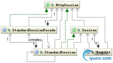

  有 了 Session ID 服务器端就可以创建 HttpSession 对象了,第一次触发是通过 request. getSession() 方法,如果当前的 Session ID 还没有对应的 HttpSession 对象那么就创建一个新的,并将这个对象加到 org.apache.catalina. Manager 的 sessions 容器中保存,Manager 类将管理所有 Session 的生命周期,Session 过期将被回收,服务器关闭,Session 将被序列化到磁盘等。只要这个 HttpSession 对象存在,用户就可以根据 Session ID 来获取到这个对象,也就达到了状态的保持。
图 11.Session 相关类图
DSC00010.jpg   上从图中可以看出从 request.getSession 中获取的 HttpSession 对象实际上是 StandardSession 对象的门面对象,这与前面的 Request 和 Servlet 是一样的原理。下图是 Session 工作的时序图:

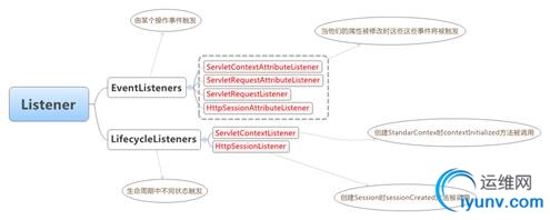

  整 个 Tomcat 服务器中 Listener 使用的非常广泛,它是基于观察者模式设计的,Listener 的设计对开发 Servlet 应用程序提供了一种快捷的手段,能够方便的从另一个纵向维度控制程序和数据。目前 Servlet 中提供了 5 种两类事件的观察者接口,它们分别是:4 个 EventListeners 类型的,ServletContextAttributeListener、ServletRequestAttributeListener、 ServletRequestListener、HttpSessionAttributeListener 和 2 个 LifecycleListeners 类型的,ServletContextListener、HttpSessionListener。如下图所示:
图 13.Servlet 中的 Listener(查看大图)
DSC00012.jpg   它 们基本上涵盖了整个 Servlet 生命周期中,你感兴趣的每种事件。这些 Listener 的实现类可以配置在 web.xml 中的 <listener> 标签中。当然也可以在应用程序中动态添加 Listener,需要注意的是 ServletContextListener 在容器启动之后就不能再添加新的,因为它所监听的事件已经不会再出现。掌握这些 Listener 的使用,能够让我们的程序设计的更加灵活。
