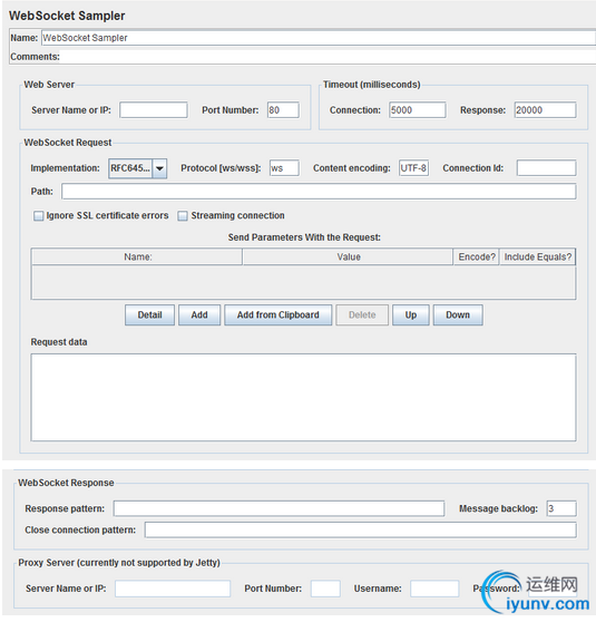

二、WebSocket Sampler简介
1、WebServer
(1)Server Name or IP:WebSocket发送的目标服务器的地址或者名称
(2)Port Number:WebSocker服务器监听的端口号。(一般是HTTP 80端口,可以通过WireShark数据包得到)
2、Timeout:
(1)Connection – 发送一个连接请求后,Jmeter等待连接完成的最长时间,单位是毫秒。
(2)Response - 对响应消息的最大等待时间。
3、WebSocket Request
(1)Implementation – 只支持RFC6455(v13) ,WebSocket协议标准的最新版。
(2)Protocol – 有ws与wss之分,  ws前缀是WebSocket连接的辨别标识,wss前缀是WebSocket安全连接的辨别标识。根据自己的实际情况填写
(3)Streaming Connection – 选择这个TCP session要不要保持,如果勾上标识连接会一直存在,如果没有勾上,那么得到第一次响应后该链接就会被关闭。
(4)Request data:填入将要发送的请求,要跟开发沟通好,这个是什么格式的消息。
4.WebSocket Response
(1)Response Pattern – 采样器将等待含有该标识的消息并继续通信(或者直到timeout,该连接关闭)
(2)Close Connection Pattern – 如果服务器返回的消息含有这样的字符,就结束会话。
(3)Message Backlog – 定义服务器返回消息保留的最大长度。

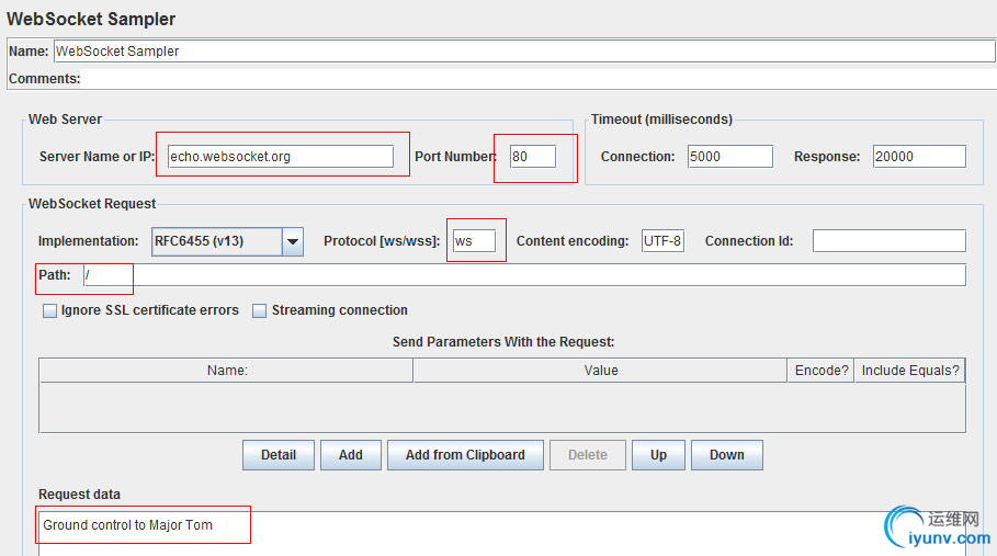

按照网上的例子,可以用http://www.websocket.org/echo.html这个网站做一些试验,网站会将收到的数据(你的request数据)在服务器响应中原样返回。
将网站提供的host等信息填入即可与网站通信,下面是我的实验,用于理解Jmeter中websocket sampler
1、streaming选项的影响
(1)不勾选streaming
test plan设置如下:
DSC0002.jpg   不勾选streaming connection结果如下:

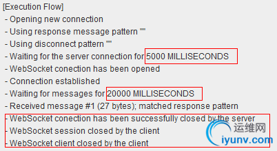

       可以看出发送的Ground control to Major Tom被返回,这个实验是成功的,从result tree的sampler result中Execution FLow中可以看出测试的结果与上面我们的设置之间的关系:用了5000毫秒的时间等待服务器的连接,用了20000毫秒的时间等待服务器的消息,且在接受到第一条消息后,关闭了这个websocket会话。

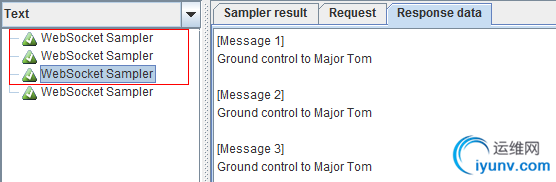

         只发送一条消息可能看不出什么区别,将Websocket sampler复制一下,发送两条信息。这样就可以看出第二条消息发送时是直接用的第一条消息打开的连接,服务器的响应被归类到一次会话的响应窗口。
(4)、参照参考文档设置一个测试(添加一个loop controller,设置循环次数为3)
结果如下:
         循环中的sampler都勾选了streaming,最后一个sampler没有勾选此选项,结果中可以看出:在loop controller中的sampler使用的是一个连接,在loop外面的这个sampler会打开一个新的连接,可以得出一个结论,实际上,当勾选了streaming connection时,不仅会在结束会话后保留连接,而且勾选了的sampler会在有可用连接是直接使用,而没有勾选的sampler即使存在可用连接也会重新打开一个新的连接。因此,如果是要在一个会话中发送多条消息,请勾选这个streaming connection。
2、如何人为的结束一段对话
这就要用到之前提到过的response pattern和close pattern,先给出三个请求在没有设置response pattern和close pattern的运行结果以便于比较

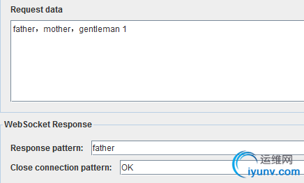

然后在第一个sampler中设置response pattern和close pattern如下(由于只建立一次连接,所以只会读取第一个sampler中的pattern设置信息)

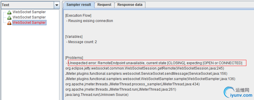

         这样在第二个请求的响应返回不符合father这个标识,又符合了close pattern时,就会断开连接了,此时第三个websocket勾选了streaming使用上一个连接,但实际上却连接不上这个远程终端时就会报错了。(response响应在这种情况下不能设置为空,如果先检测到返回的内容符合response pattern,就不会再去判断是否符合close pattern了)
3、Message Backlog的设置
上面的试验使用的都是默认的3,因此如果试验中的三个socket都是是在一个会话中通信,点击第三个是可以看到最近的三个服务器响应的。当这个选项设置为1时,就只能看到最近的一条响应信息了
