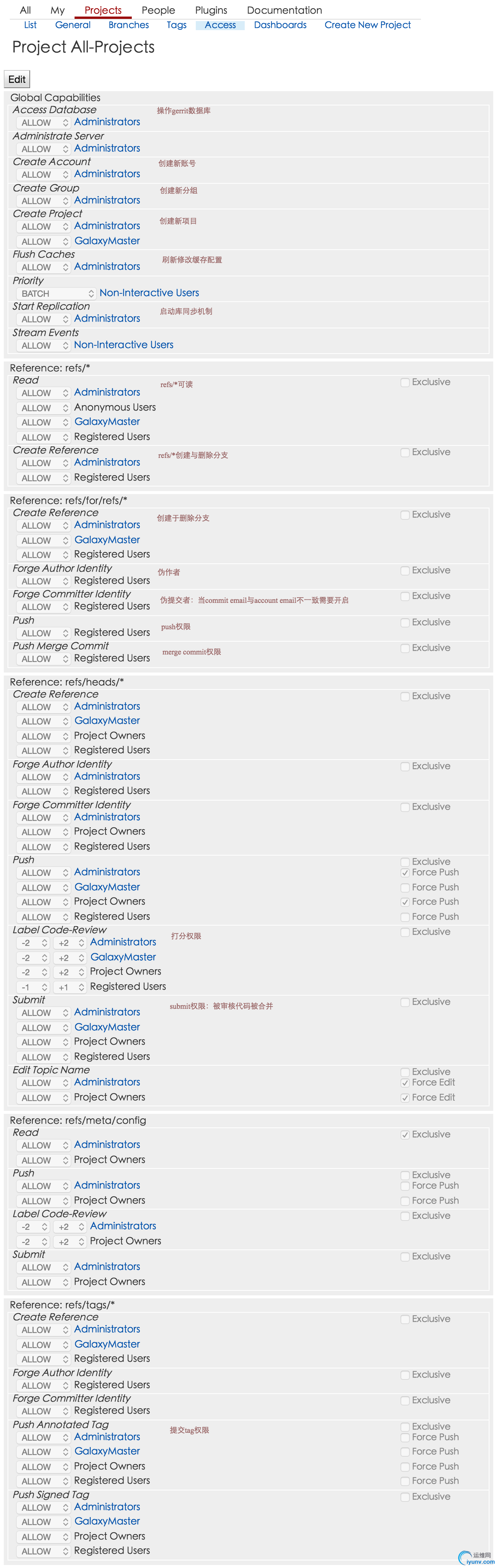

  二、Gerrit其他配置
  1.invalid committer问题
  gerrit默认关闭普通用户直接push master的权限,且普通用户需要配置git config global user.email与gerrit账户信息中的email一致
  由于现在无法使用email功能,可考虑关闭email功能并开启forge committer功能,或者通过gerrit数据库远程修改gerrit账户中的email信息
  *采用forge committer方式
vim ~/gerrit_code/etc/gerrit.config
[sendemail]
enable = false
  按照下图加入forge权限
  *采用修改gerrit数据库方式
