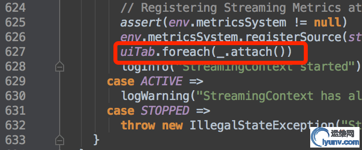

  首先,把listener注册给streamingContext和sparkContext,说明也会接收sparkContext的事件。
  其次,通过attach方法添加页面。从截图中,可以看到,在Tab里面添加了两个页面,同时将Tab添加在sc的页面中,显示在整个spark的web控制台上。attach是在Streaming启动的时候调用的。

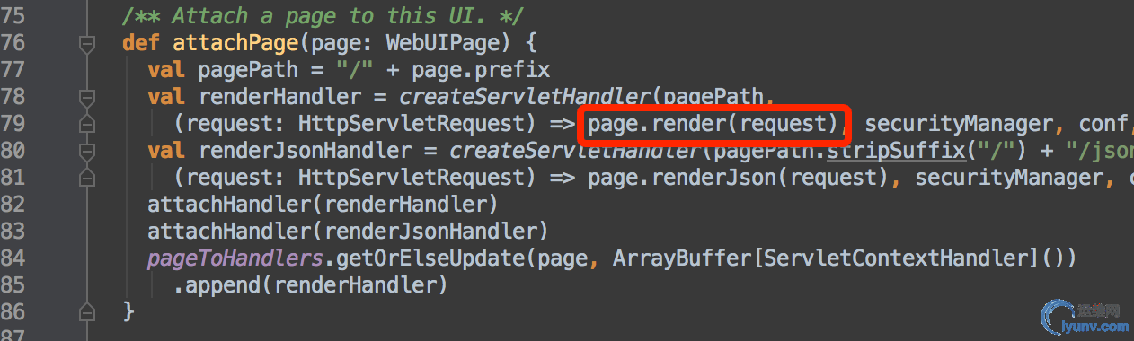

  具体页面的实现是在StreamingPage的render方法中。里面是格式化页面的内容,div + css 编程。
  在attachPage的时候,会封装render方法注册给servlet调用。页面被渲染出来,背后要有一个循环器,这个循环器是被jetty提供的。

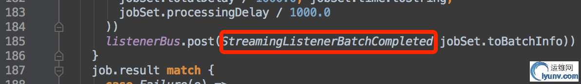

  我们看下作业完成时间:
  我们注意到在JobScheduler发送消息时,里面包涵batchInfo。里面记录了处理开始结束的时间。
  之后,通过监听器StreamingJobProgressListener,调用onBatchCompleted方法,会重新刷新一下数据。
  在StreamingPage中,会读取listener中的数据,进行页面渲染。
  最终,Jetty会根据数据,不断进行页面刷新。
