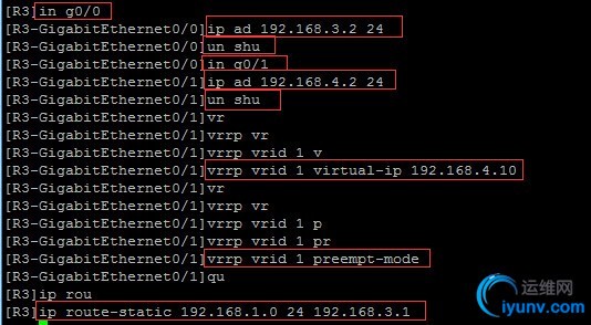

路由器配置
R1(注意:这里的两条静态路由,因为我没有使用路由协议所以,这里需要配置明细路由)
R2(注意:这里配置的虚拟IP地址必须与接口IP地址在同一网段)
R3

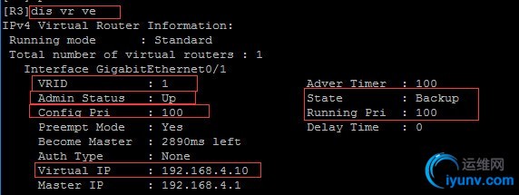

查看R2,R3的vrrp状态
R2
R3

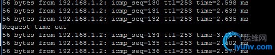

测试看是否能够实现网关备份
在主机PC2上不停的ping PC1
将R2的G0/1 shutdown查看主机之间可有中断,再查看vrrp的状态
R2
R3
查看PC之间丢包的情况

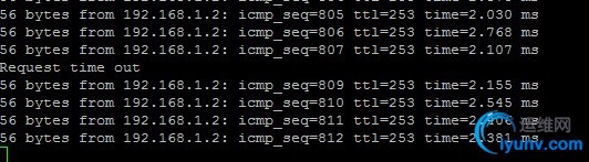

这个图是我再一次shutdown接口看到的

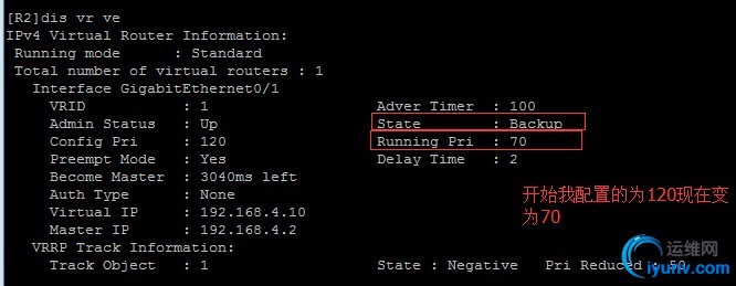

配置端口监视
R2(注意:端口监视,就是当track监视的端口down时将会把该备份组的优先级降低50)
R3
查看vrrp的状态增加了什么
R2
R3
测试并查看主机之间的通信,vrrp的状态
