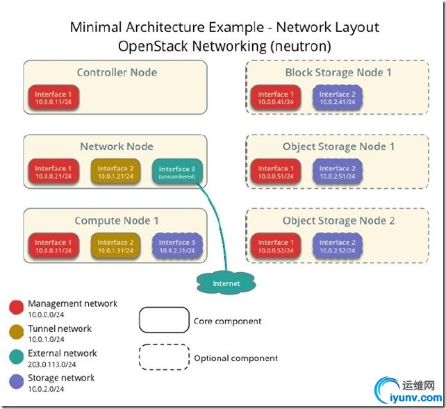

在OpenStack官方11月26日提供的《安装指南》中提到有一个部署模型,大体如下图所示
(图1 OpenStack系统架构图)

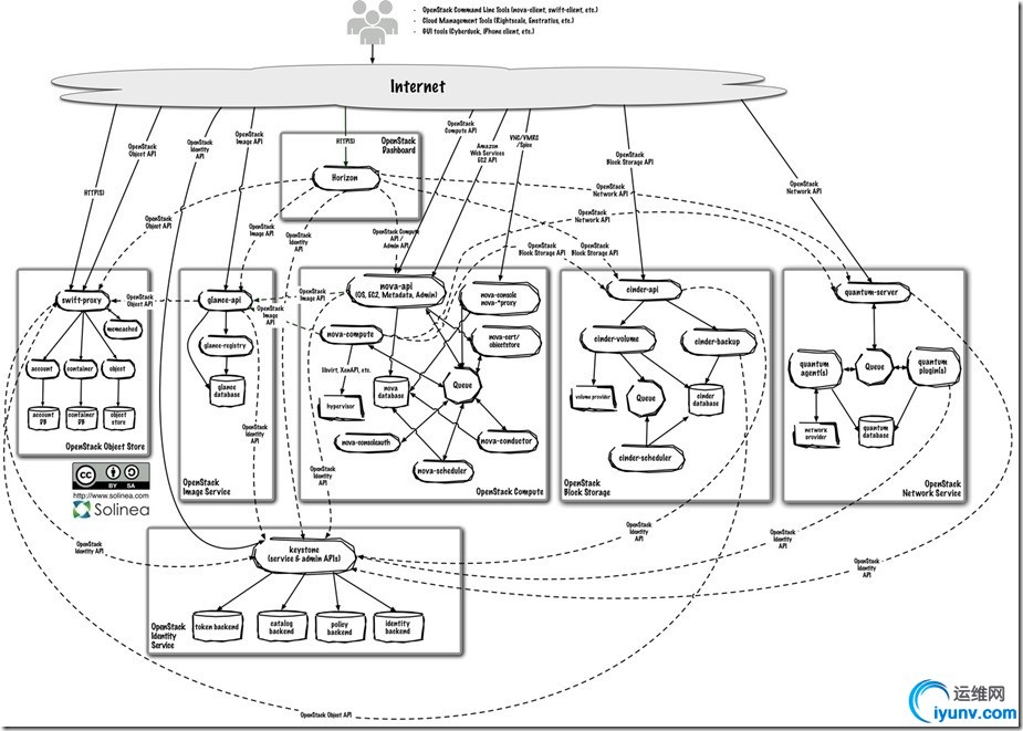

图1表现的是每一个节点中所安装的主要组件以及网络接口信息。更精准的展示如图2所示。图中显示的“Internet”网络接口参考图2中对网络接口的解释。
(图2 OpenStack网络架构图)
图2所示,红色属于管理网络,咖啡色属于虚拟机网络,青色是外部网络,蓝色是存储网络。
OpenStack中各种网络的功能
管理网络一般是带有默认网关的可访问Internet的网络,通过此网络完成各个组件的安装以及内部通信,如数据库、消息队列、keystone等API等数据的传输。每一个节点的管理网络是互通的。
虚拟机网络(隧道网络)不带默认网关(通常一个Linux主机,默认网关只能有一个),此网络接口用于计算节点与网络节点的点对点通信,如openswitch中包含的gre、vxlan等通信,所有的计算节点都能通过此网卡与网络节点进行通信。
外部网络是OpenStack平台中的虚拟机与Internet间的通信,此网络接口同样不需要配置网关,虚拟机网卡通过网桥的方式连接到Internet,实际上,此网卡不进行任何IP配置,即不需要配置IP地址、掩码、网关,启动协议设置为none,但要保证此网卡是开机启动的。
存储网络顾名思义传输的是特定格式的存储数据,不具有默认网关,只要保证计算节点与存储节点间互通即可。

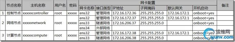

关于最小配置,我根据自己的实验环境搭建了一套,经过实际测试,是完全可以用的。具体配置如表格1所示。
控制节点1*2vCPU2GB内存1*1Gbps网卡16GB硬盘LVM分区管理网络a
网络节点1*2vCPU2GB内存3*1Gbps网卡16GB硬盘LVM分区管理网络b隧道网络a外部网络
计算节点2*2vCPU4GB内存2*1Gbps网卡40GB硬盘LVM分区管理网络c隧道网络b
表格1
注释:没有配置任何存储节点。
管理网络abc之间互通。
隧道网络ab之间互通。
OpenStack平台中的虚拟机可以ping通路由器网关以及外部网络所有的网关。
操作系统的部分配置可以参见图4。
