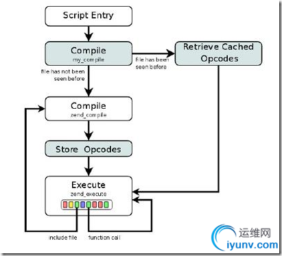

  9、Opcode缓存
  我们知道,php的执行流程可以用下图来展示:
php缓存技术总结
  首先php代码被解析为Tokens,然后再编译为Opcode码,最后执行Opcode码,返回结果;所以,对于相同的php文件,第一次运行时 可以缓存其Opcode码,下次再执行这个页面时,直接会去找到缓存下的opcode码,直接执行最后一步,而不再需要中间的步骤了。
