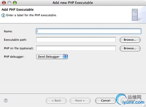

[size=0.76em][size=1.2em]设置 PHP 可执行文件
[size=0.76em]在使用调试器之前,必须检验是否正确设置了 PHP 可执行文件。打开 Eclipse 首选项,展开PHP,然后单击PHP Executables,如图 13 所示。在这里将看到来自 Zend 站点的 PDT 项目的绑定版的全新安装(fresh installation);设置了执行文件之后,就全部完成了。
[size=0.76em]图 13. PHP Executables 首选项
[size=0.76em]要添加并配置新的可执行文件,单击Add。将出现 Add new PHP Executable 窗口,如图 14 所示。在Name字段中输入一个描述性名称(可以包含空格),然后单击Browse浏览 PHP 可执行文件路径(即 /usr/local/php5/bin or C:\PHP)和 php.ini 文件(查看 “故障排除”,了解如何查找文件的位置)。
[size=0.76em]图 14. 定义一个 PHP 可执行文件
[size=0.76em]最后,选择正确的 PHP 调试器。这非常重要:如果选择了错误的调试器,项目可能不会执行,即使可以执行,也不会在断点处停止。
