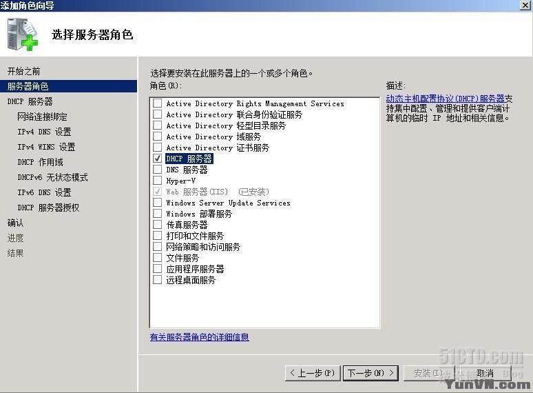

首先我们需要在实验环境中准备DHCP服务器,因为客户机裸机通过PXE启动后需要DHCP服务器分配IP地址。我把DHCP服务器也部署在SCCM服务器上,如下图所示,在SCCM服务器的服务器管理器中选择添加“DHCP服务器”角色。

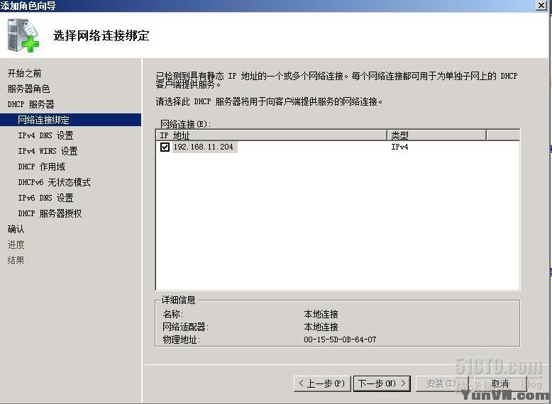

选择提供DHCP服务的网卡,注意DHCP服务器需要使用静态IP。

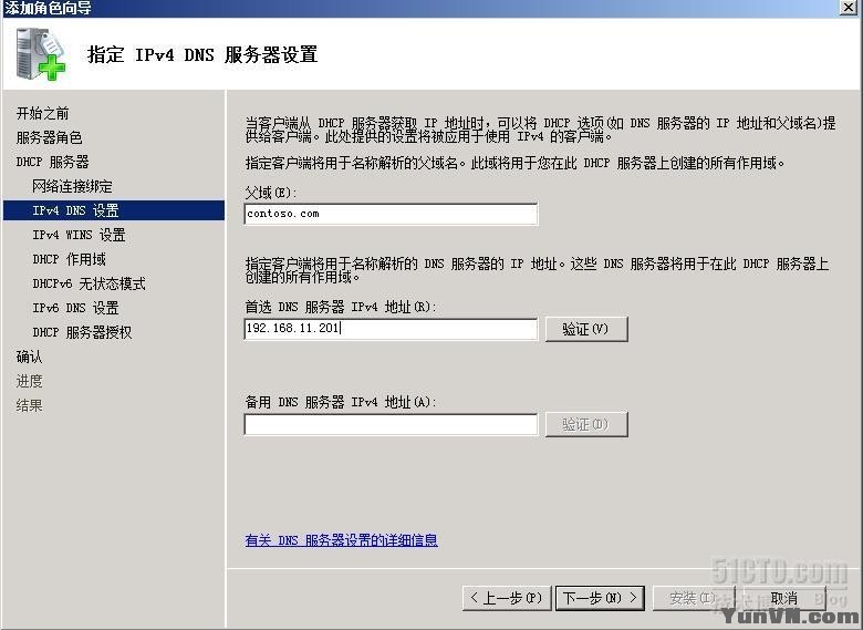

设定DHCP客户机所在的域及所使用的DNS,一般情况下,DNS服务器需要指向域控制器。这是因为DHCP客户机大多数情况下需要加入域。

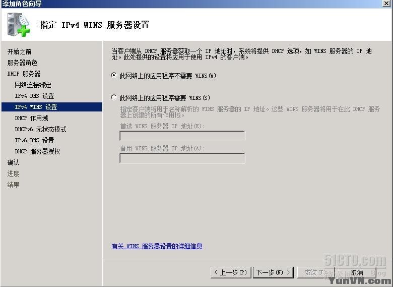

WINS服务并非必需,本次实验中不需要WINS服务。

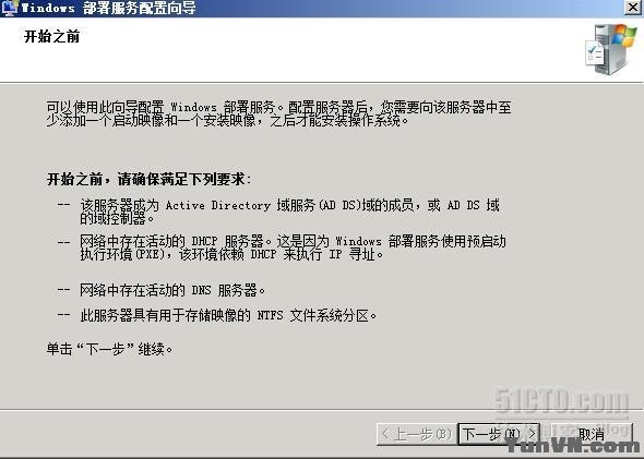

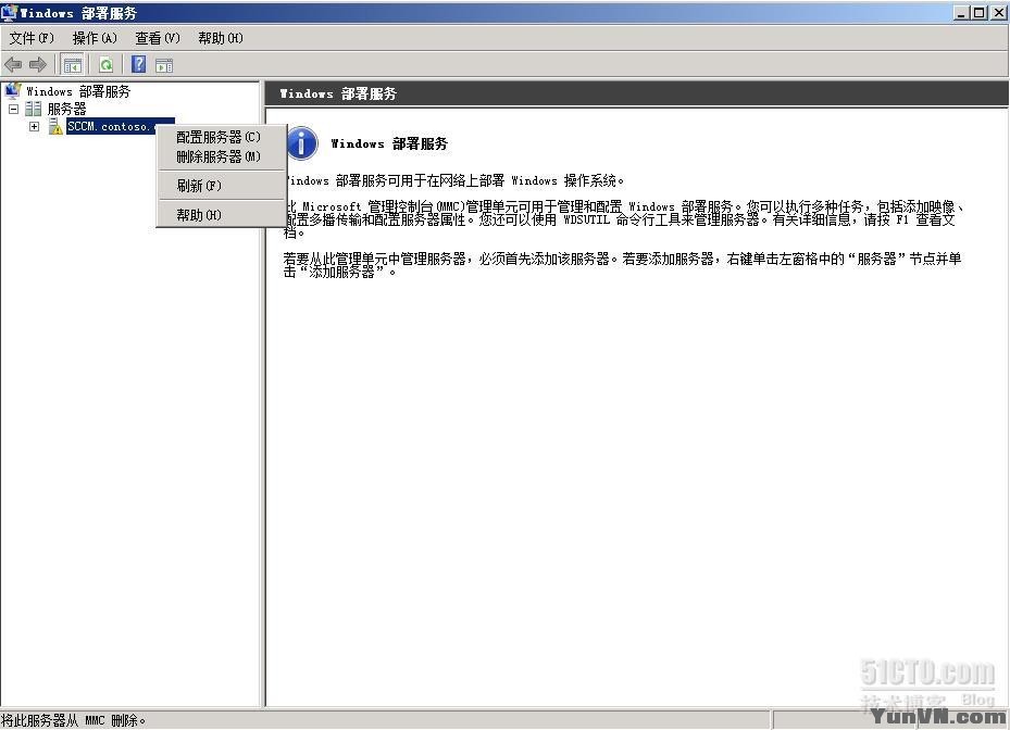

WDS角色安装完成后,我们需要对WDS角色进行配置。在SCCM服务器的管理工具中打开Windows部署服务管理工具,如下图所示,右键点击WDS服务器,选择“配置服务器”。
检查一下当前环境是否满足WDS服务器的要求,WDS服务器需要加入域,当前网络存在DHCP及DNS服务器,客户机网卡支持PXE。这些条件我们都已经具备,点击“下一步”继续。

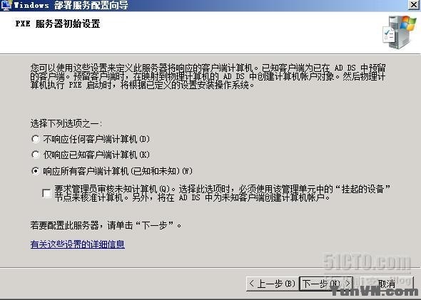

生产环境下,应该设置为仅响应已知客户端计算机,评估环境下,可以设置为响应所有客户端计算机。
点击“完成”结束WDS配置。

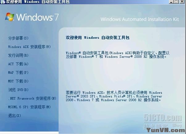

部署完WDS后,我们还需要在SCCM服务器上安装WAIK。WAIK是Windows自动安装工具集的缩写,WAIK中提供了一整套工具对WDS中的映像进行编辑。例如我们可以使用WAIK在映像中添加驱动程序,安装应用程序,设置分区等。WAIK有不同版本,我们在SCCM服务器上需要安装支持Windows7或Windows Server 2008 R2的WAIK。
如下图所示,选择“Windows AIK安装程序”。

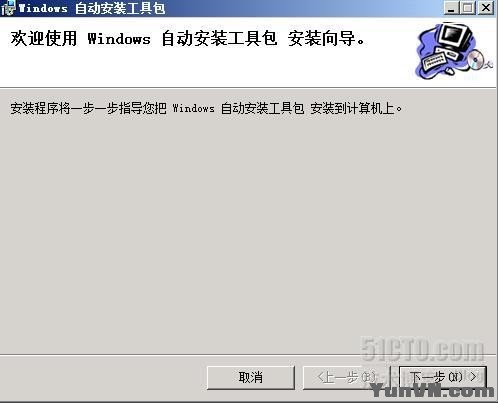

点击“下一步”继续安装程序。
同意许可条款。
设置安装文件夹。

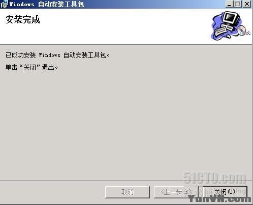

安装过程非常简单,如下图所示,WAIK安装完成。
