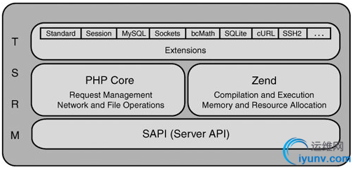

PHP的代码架构
上图摘自Extending and Embedding PHP(Sams).
从图中可以看出, PHP所有的部分都处在一个被称为TSRM的层中, TSRM层是负责线程安全管理的. 最底下的SAPI是对外提供服务的接口, 比如命令行的sapi为cli, php-fpm则是fastcgi的sapi, apache的模块方式也是一种sapi.
中间是PHP内核和Zend 引擎. 从图中的文字可以看出, PHP内核负责请求管理/网络和文件操作, Zend内核则负责编译和执行/内存和资源的分配.
在所有这些之上, 是扩展层, PHP中多数对外接口都是通过扩展层来提供的, 比如, standard, string等语言基础也被以扩展形式提供.
