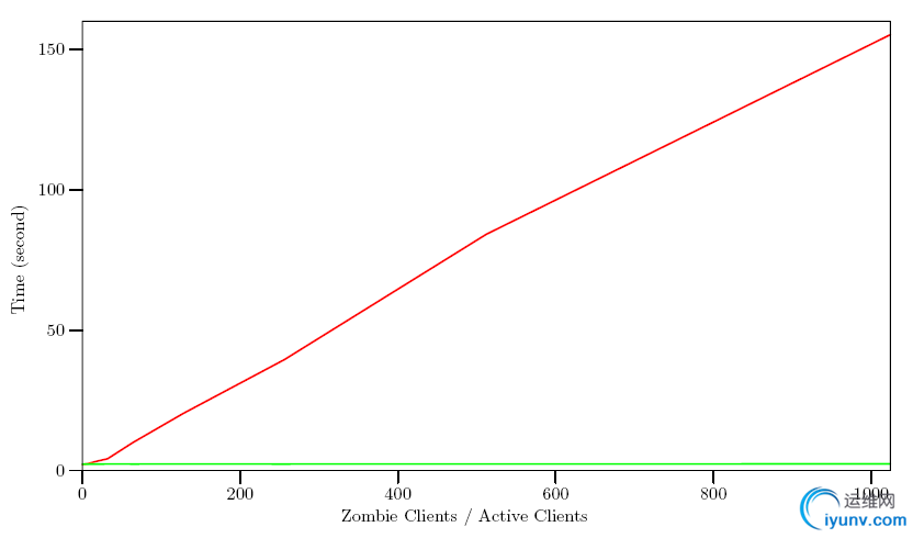

> POLL/EPOLL 测试数据对比:
测试的环境:我写了三段代码来分别模拟服务器,活动的客户端,僵死的客户端,服务器运行于一个自编译的标准 2.6.11 内核系统上,硬件为 PIII933,两个客户端各自运行在另外的 PC 上,这两台PC比服务器的硬件性能要好,主要是保证能轻易让服务器满载,三台机器间使用一个100M交换机连接。
服务器接受并poll所有连接,如果有request到达则回复一个response,然后继续poll。
活动的客户端(Active Client)模拟若干并发的活动连接,这些连接不间断的发送请求接受回复。
僵死的客户端(zombie)模拟一些只连接但不发送请求的客户端,其目的只是占用服务器的poll描述符资源。
测试过程:保持10个并发活动连接,不断的调整僵并发连接数,记录在不同比例下使用 poll 与 epoll 的性能差别。僵死并发连接数根据比例分别是:0,10,20,40,80,160,320,640,1280,2560,5120,10240。
下图中横轴表示僵死并发连接与活动并发连接之比,纵轴表示完成 40000 次请求回复所花费的时间,以秒为单位。红色线条表示 poll 数据,绿色表示 epoll 数据。可以看出,poll 在所监控的文件描述符数量增加时,其耗时呈线性增长,而 epoll 则维持了一个平稳的状态,几乎不受描述符个数影响。
但是要注意的是在监控的所有客户端都是活动时,poll 的效率会略高于 epoll(主要在原点附近,即僵死并发连接为0时,图上不易看出来),究竟 epoll 实现比 poll 复杂,监控少量描述符并非它的长处。
