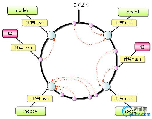

一致性哈希(Consistent Hashing)算法简述如下:
1. 求出每个服务节点的hash,并将其配置到一个0~2^32的圆环(continuum)区间上。
2. 使用同样的方法求出你所需要存储的key的hash,也将其配置到这个圆环(continuum)上。
3. 从数据映射到的位置开始顺时针查找,将数据保存到找到的第一个服务节点上。如果超过2^32仍然找不到服务节点,就会保存到第一个服务节点上。
整个数据的图例:

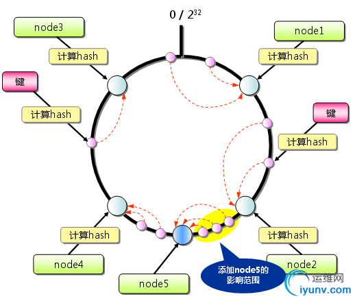

当增加服务器节点时:
这样做可以最大程度的避免了key在服务节点列表上的重新分布,同时还增加了虚拟服务节点的方法,也就是一个服务节点在环上有多个映射点,这样就能抑制分布不均匀,最大限度地减小服务节点增减时的缓存重新分布。具体来说,只有在圆环上增加服务节点的位置为逆时针方向的第一个服务节点上的键会受到影响。
