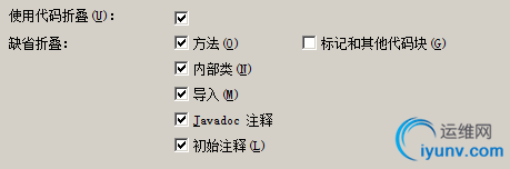

编辑器显示如下:有折叠的地方会有加号,注释和代码块会自动折叠。这样可以让体积庞大的代码(特别是包含大量类,函数),看起来不怎么可怕,方便浏览大概的架构)
