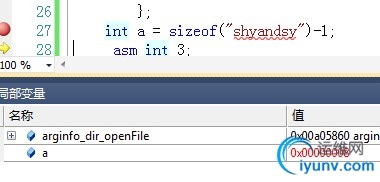

好了,现在写段C代码来测试下吧。一下代码测试环境WIN7 64bit professional +VS2010 ultimate:#include <iostream>using namespace std;//参数定义结构#define ZEND_ARG_INFO(pass_by_ref, name)\{ #name, sizeof(#name)-1, NULL, 0, 0, 0, pass_by_ref, 0, 0 },//参数结构typedef struct _zend_arg_info {const char *name;//参数名unsigned int name_len;//参数名长度const char *class_name;//类名unsigned int class_name_len;//类名长度bool array_type_hint;bool allow_null;bool pass_by_reference;bool return_reference;int required_num_args;} zend_arg_info;int main(){static const zend_arg_info arginfo_dir_openFile[]={{NULL, 0, NULL, 0, 0, 0, 0, 0, 0},ZEND_ARG_INFO(0, open_mode)ZEND_ARG_INFO(0, use_include_path)ZEND_ARG_INFO(0, context)};_asm int 3; //断点return 1;}

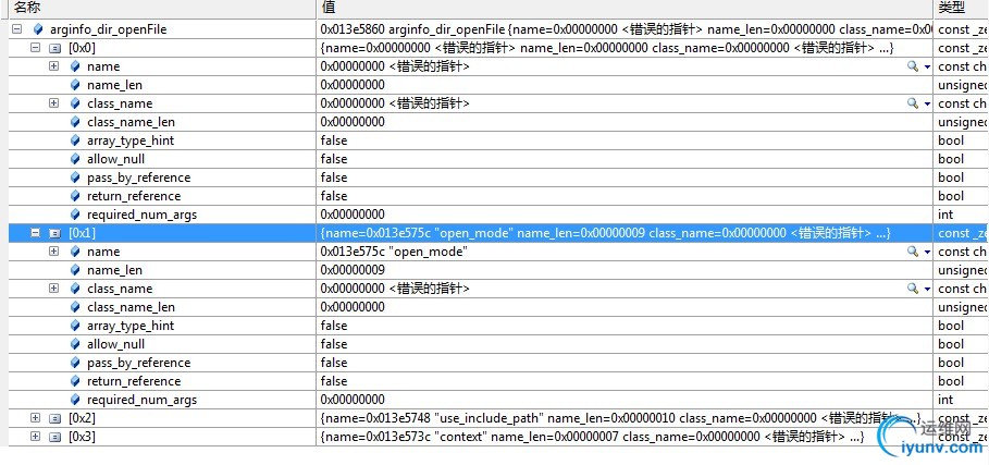

  在中断处截图看一下,发现:
  看到了吧,字符串和字符串长度都有的。
  遗忘的C语言细节:
  1.#define XXXXX(a,) #a 即表示 把a表现为字符串。  XXXXXX(shyandsy) ==== "shyandsy"
  2.sizeof()可以计算字符串长度。结果是字符个数+1,因为有\0结尾。
  sizeof("shyandsy")-1 = 8
