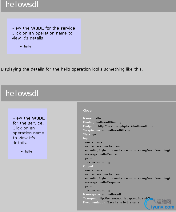

  现在有些魔幻了,在你的浏览器上打开 service 的地址,在我的环境上是 http://localhost/phphack/hellowsdl.php,页面返回的内容提供了可以查看 service 的 WSDL 或者 查看每个方法信息的链接,这个实例是 hello 方法,页面显示的内容类似下图:
因此,只需要在 service 中加入很少的代码,NuSOAP 就可以提供 service 的阅读文档,但是那不是全部。在页面单击每一个 WSDL 链接或者在 URL 后加上 “?wsdl” 字符串,你就可以看到如下的 WSDL :
