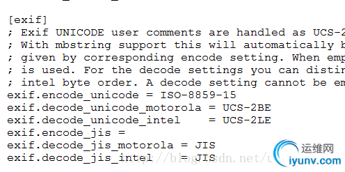

  1.修改php.ini的exif相关信息

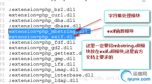

  2.继续修改php.ini信息,找到以下模块,将带exif的配置属性前的;号去掉,然后重启apache

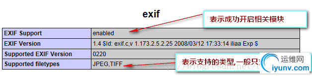

  3.验证php确实开启了exif模块成功,利用以下代码
<?php
echo phpinfo();
如果看到显示下图,则表示成功开启了exif模块,这样我们就可以开始利用其函数集了
