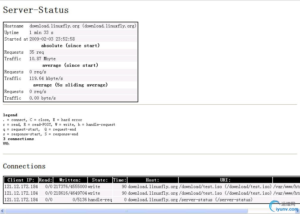

三、监控状态
lighttpd的mod_status是可以提供server-status监控页面的,需要在配置文件中加入:
引用
server.modules = ( ..., "mod_status", ... )
status.status-url = "/server-status"
status.config-url = "/server-config"
status.statistics-url = "/server-statistics"
重启lighttpd服务后,访问
引用
http://ip/server-status
http://ip/server-config
http://ip/server-statistics
页面即可:
其他可选参数,请见:Lighttpd - Docs-ModStatus
