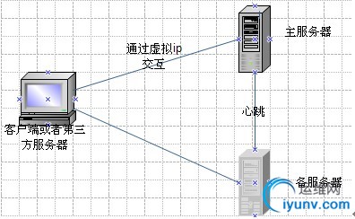

        Keepalived工作原理:
        图中主服务器和备服务器都装了keepalived软件,将keepalived配置成Master的便成了主服务器,将keepaliv-ed配置成BACKUP的自然就成了备服务器。主备服务器都通过keepalived绑定有相同的虚拟ip,外界就是利用这个虚拟ip与服务器进行交互的。正常情况下只有主服务器work,当主服务器宕机或者出现其他故障时Keepalived会将work转移到备服务器上,虚拟ip依然有效。当主服务器修复好了备用服务器会自动将work权利重新交给主服务器。
        Keepalived的作用:通过它的工作原理我们可以看出keepalived的作用:防止单点,故障转移一步到位,丝毫不影响外界与服务器之间的交互,对我们搭建高可用性的集群服务器有一定的帮助。

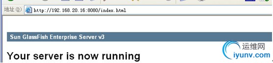

  以访问两台机器上的glassfish服务器为例,Glassfish经常用来当作是web或者ejb项目的应用服务器。用Windows机器(192.168.20.19)当作客户端通过虚拟ip访问glassfish。
----213(MASTER) 214(SLAVE)的keepalived服务都启动正常时。

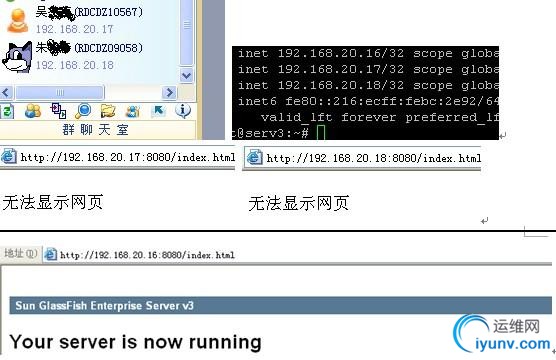

----当213(MASTER)的keepalived或者glassfish服务停止时。

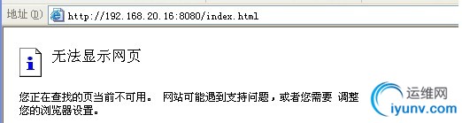

----当214(SLAVE)的keepalive服务也停止时
测试结论:证明了keepalived工作原理的真确性。
测试过程中其中有两个虚拟ip跟本地同事的开发用Pc ip相同,所以访问不了。因为http默认访问的是本地的ip地址,而本地ip地址却没有开glassfish服务。这种问题在配置keepalived的时候是可以避免的,杜绝虚拟ip跟本地ip相同。
